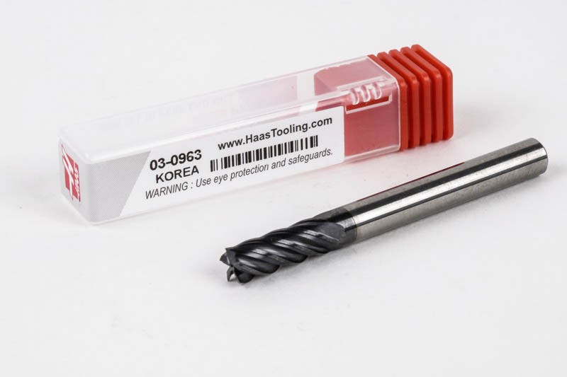

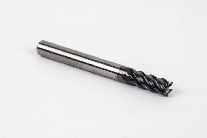

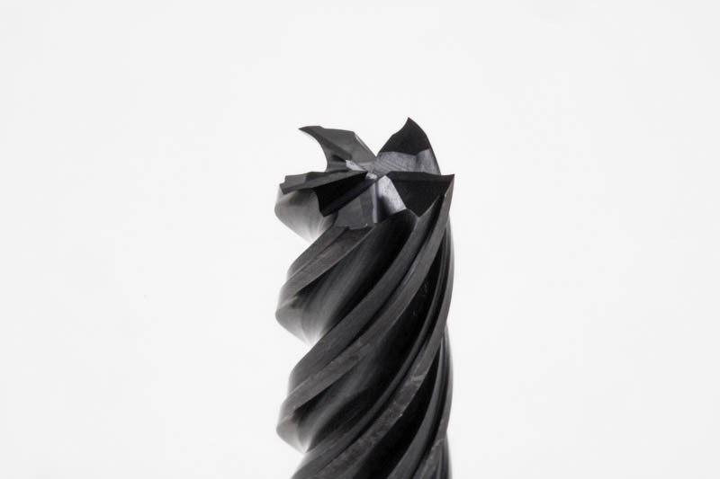

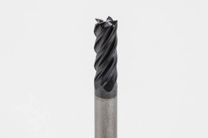

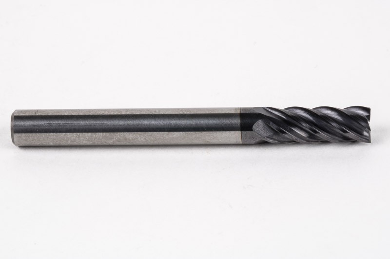

18.97
Dieser HTM 5-Schneiden-Hartmetall-Schaftfräser hat einen Bearbeitungsdurchmesser von 6 mm, einen glatten Schaft mit 6 mm, eine Schnittlänge (LOC) von 15 mm, ein Vierkantprofil und eine Gesamtlänge von 57 mm. Er ist AlTiN-beschichtet und zum Schneiden von Edelstahl und Hochtemperaturlegierungen hergestellt, kann aber auch einige Stahl- und Gusseisengüten bearbeiten. Dieser Schaftfräser wurde für das Zentrumsfräsen entwickelt. Die einzigartige Konfiguration mit variabler Steigung hilft, unerwünschte Oberwellen und Vibrationen zu reduzieren.
  • 3D-Modell (ZIP)
ISO Materialtabelle
P - STAHL
M - EDELSTAHL
K - GUSSEISEN
N - ALUMINIUM UND BUNTMETALLE
H - GEHÄRTETE METALLE
- PRIMÄRES WERKSTÜCKMATERIAL
Messsystem Metrisch – ISO
[ØDC] Zerspanungsdurchmesser 6,0 mm
Haas Fräsmaschinen HTM
Primäres Werkstückmaterial S – Hochtemperatur-Legierungen, M - Edelstahl
Sekundäres Werkstückmaterial K – Gusseisen, P – Stahl
Material Hartmetall
Ummantelung AlTiN
Typ Ecke Viereckig
Schaft-Typ Glatt
[ØDMM] Schaftdurchmesser 6,0 mm
[LOC] Schnittlänge 15,0 mm
[OAL] Gesamtlänge 57,0 mm
[NOF] Anzahl der Nuten 5
[FHA°]-Spiralwinkel 38
Zerspanungsrichtung Rechts
Zentriert Zerspanen Ja
Variable Ganghöhe Ja
Gewicht 0,1 lb \ 0,1 kg
Ursprungsland Südkorea
