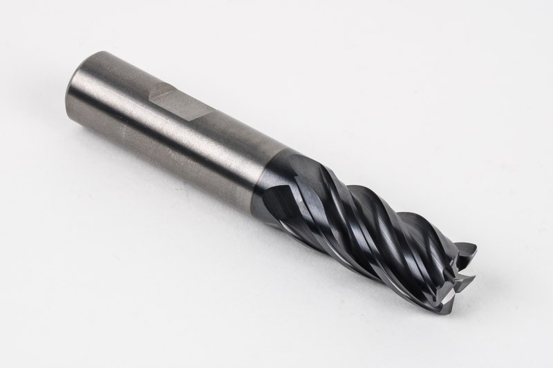

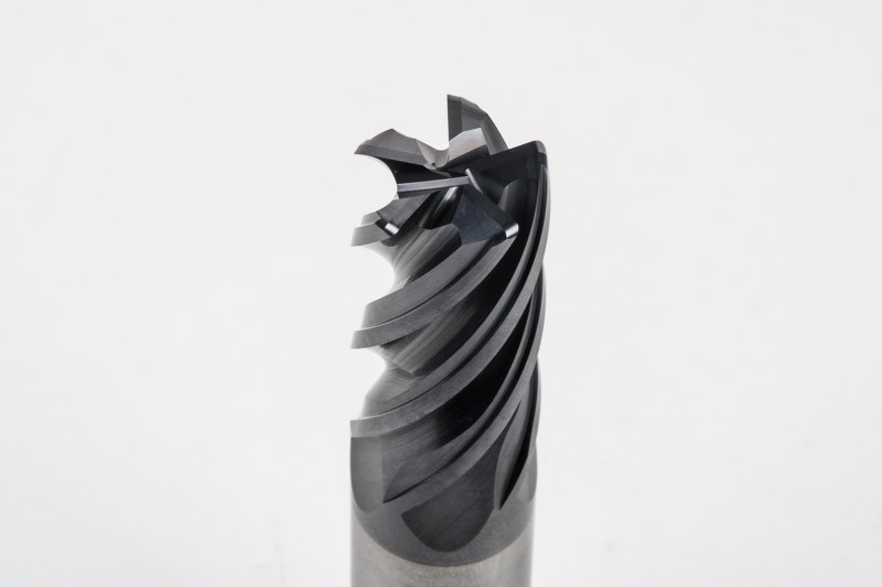

Dieser HTM 5-Schneiden-Hartmetall-Schaftfräser hat einen Bearbeitungsdurchmesser von 16 mm mit einem 16-mm-Weldon-Schaft, eine Schnittlänge (LOC) von 32 mm, 1 mm Radius und eine Gesamtlänge von 92 mm. Er ist AlTiN-beschichtet und zum Schneiden von Edelstahl und Hochtemperaturlegierungen hergestellt, kann aber auch einige Stahl- und Gusseisengüten bearbeiten. Dieser Schaftfräser wurde für das Zentrumsfräsen entwickelt. Die einzigartige Konfiguration mit variabler Steigung hilft, unerwünschte Oberwellen und Vibrationen zu reduzieren.

Zentriert Zerspanen Ja
[CHW\RE] Fase \ Radius Größe 1,0 mm
Ummantelung AlTiN
Typ Ecke Radius
Ursprungsland Südkorea
[ØDC] Zerspanungsdurchmesser 16,0 mm
Zerspanungsrichtung Rechts
Material Hartmetall
Haas Fräsmaschinen HTM
[FHA°]-Spiralwinkel 38
[LOC] Schnittlänge 32,0 mm
[NOF] Anzahl der Nuten 5
[OAL] Gesamtlänge 92,0 mm
Primäres Werkstückmaterial S – Hochtemperatur-Legierungen, M - Edelstahl
Sekundäres Werkstückmaterial P – Stahl, K – Gusseisen
[ØDMM] Schaftdurchmesser 16,0 mm
Schaft-Typ Weldon
Messsystem Metrisch – ISO
Variable Ganghöhe Ja
Gewicht 0,5 lb \ 0,3 kg
