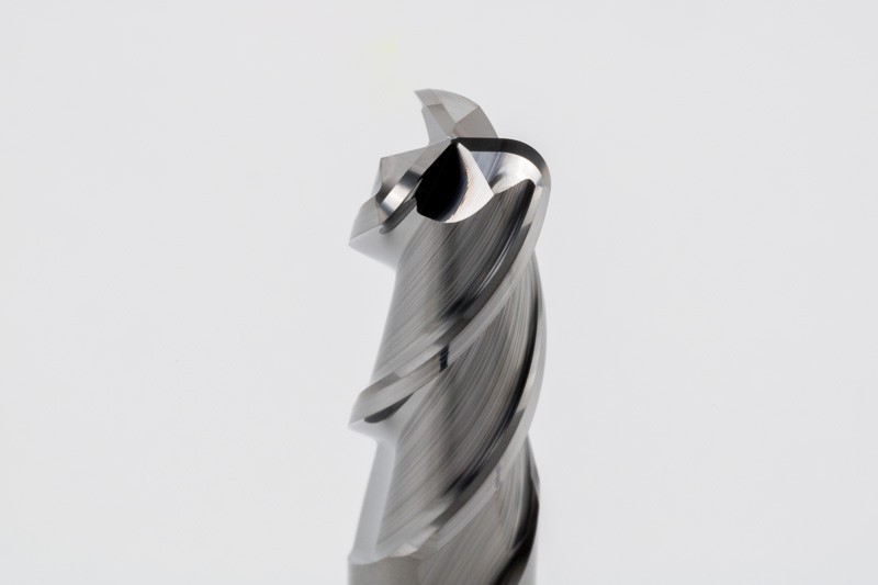

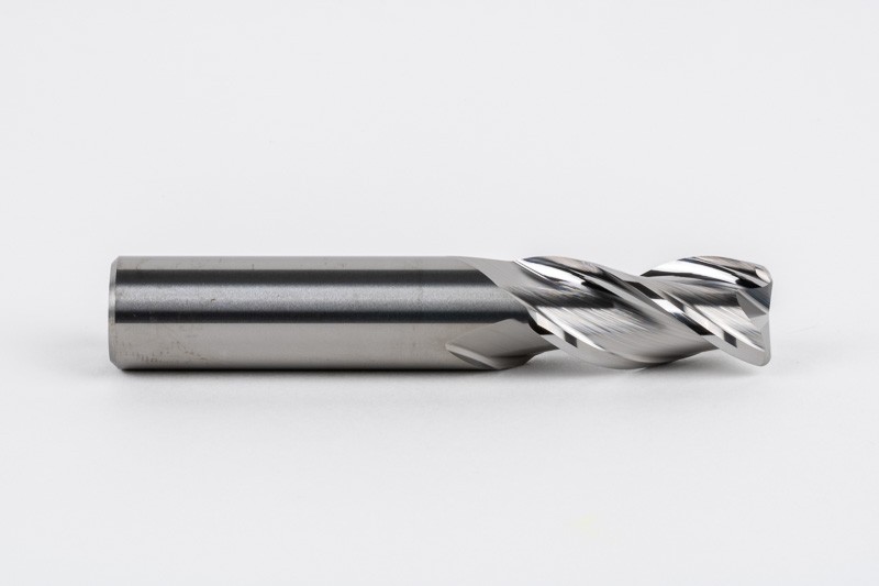

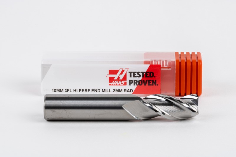

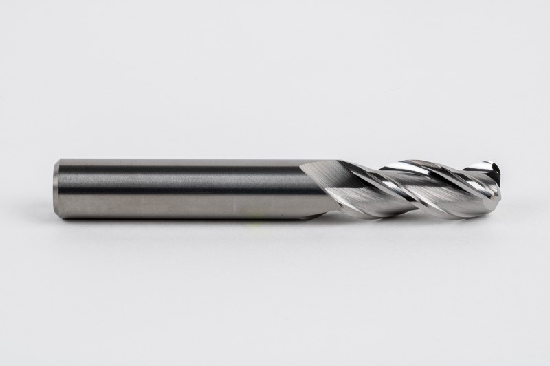

Dieser HSAM2 3-Schneiden-Hartmetall-Schaftfräser hat einen Bearbeitungsdurchmesser von 16 mm, einen glatten Schaft mit 16 mm, eine Schnittlänge (LOC) von 32 mm, 2 mm Radius und eine Gesamtlänge von 92 mm. Er ist unbeschichtet und zum Schneiden von Aluminium/Nichteisenmetallen geeignet. Dieser Schaftfräser ist für das Zentrumsfräsen vorgesehen.
  • 3D-Modell (ZIP)
ISO Materialtabelle
P - STAHL
M - EDELSTAHL
K - GUSSEISEN
N - ALUMINIUM UND BUNTMETALLE
H - GEHÄRTETE METALLE
- PRIMÄRES WERKSTÜCKMATERIAL
Zentriert Zerspanen Ja
[CHW\RE] Fase \ Radius Größe 2,0 mm
Ummantelung Unbeschichtet
Typ Ecke Radius
Ursprungsland Südkorea
[ØDC] Zerspanungsdurchmesser 16,0 mm
Zerspanungsrichtung Rechts
Material Hartmetall
Haas Fräsmaschinen HSAM2
[FHA°]-Spiralwinkel 37
[LOC] Schnittlänge 32,0 mm
[NOF] Anzahl der Nuten 3
[OAL] Gesamtlänge 92,0 mm
[ØDMM] Schaftdurchmesser 16,0 mm
Schaft-Typ Glatt
Messsystem Metrisch – ISO
Variable Ganghöhe Nein
Gewicht 0,5 lb \ 0,3 kg
