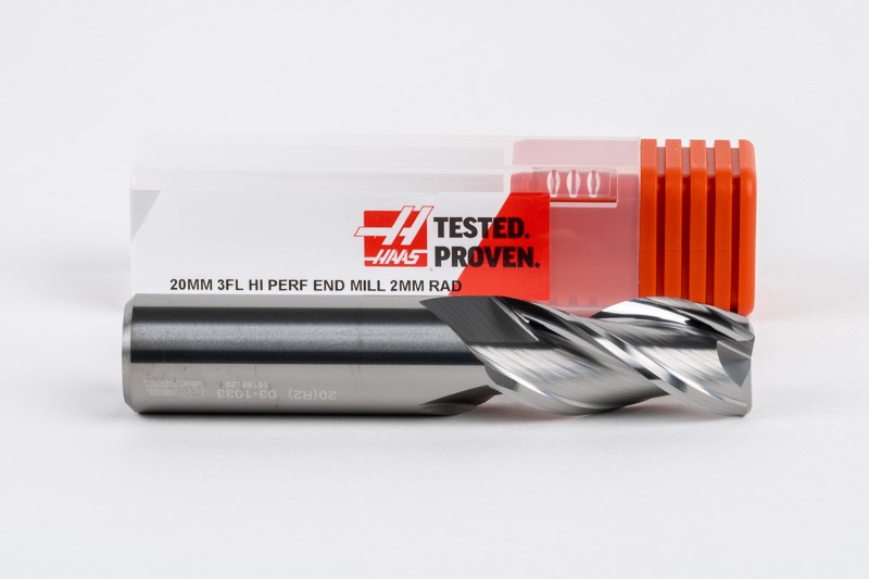

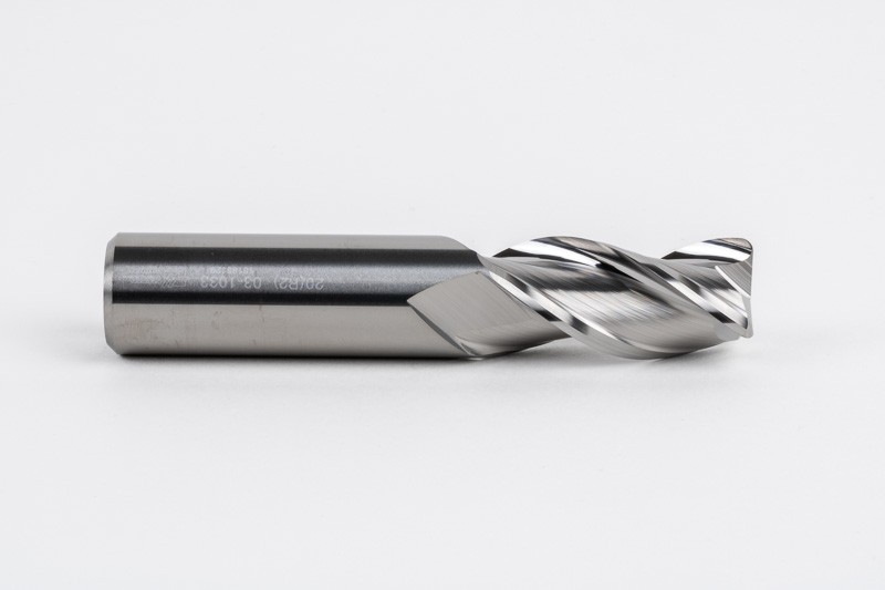

Dieser HSAM2 3-Schneiden-Hartmetall-Schaftfräser hat einen Bearbeitungsdurchmesser von 20 mm, einen glatten Schaft mit 20 mm, eine Schnittlänge (LOC) von 40 mm, 2 mm Radius und eine Gesamtlänge von 104 mm. Er ist unbeschichtet und zum Schneiden von Aluminium/Nichteisenmetallen geeignet. Dieser Schaftfräser ist für das Zentrumsfräsen vorgesehen.

[ØDC] Zerspanungsdurchmesser 20,0 mm
Haas Fräsmaschinen HSAM2
Material Hartmetall
Ummantelung Unbeschichtet
Typ Ecke Radius
Schaft-Typ Glatt
[ØDMM] Schaftdurchmesser 20,0 mm
[LOC] Schnittlänge 40,0 mm
[OAL] Gesamtlänge 104,0 mm
[NOF] Anzahl der Nuten 3
[CHW\RE] Fase \ Radius Größe 2,0 mm
[FHA°]-Spiralwinkel 37
Zerspanungsrichtung Rechts
Zentriert Zerspanen Ja
Variable Ganghöhe Nein
Gewicht 0,8 lb \ 0,4 kg
Ursprungsland Südkorea
