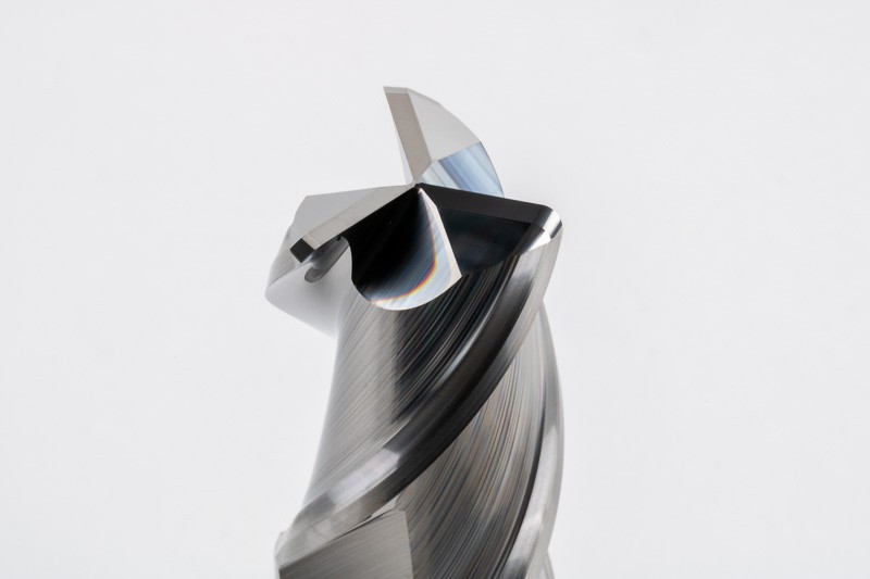

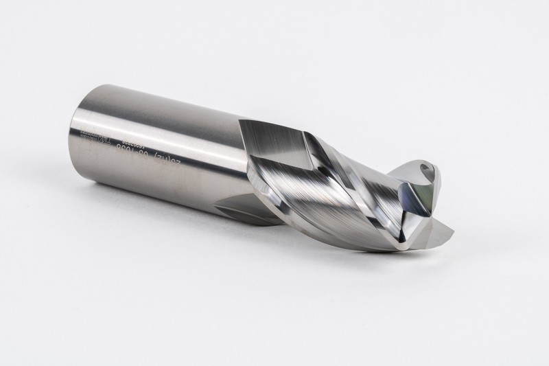

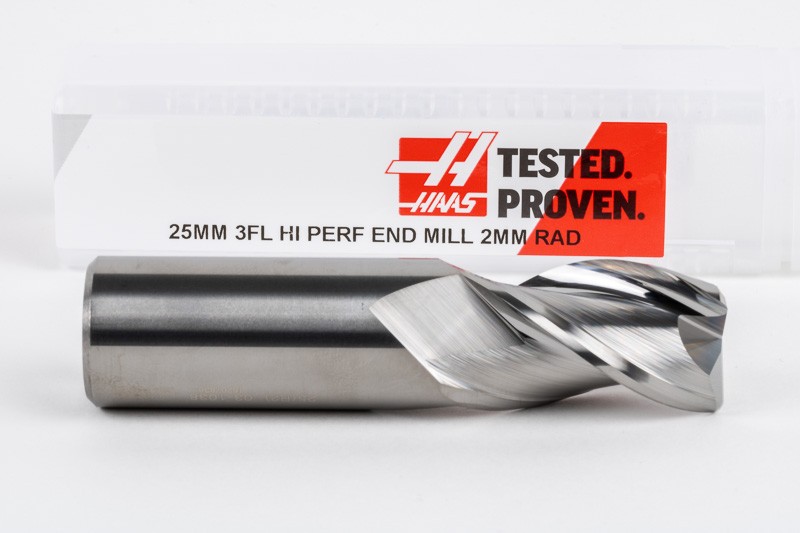

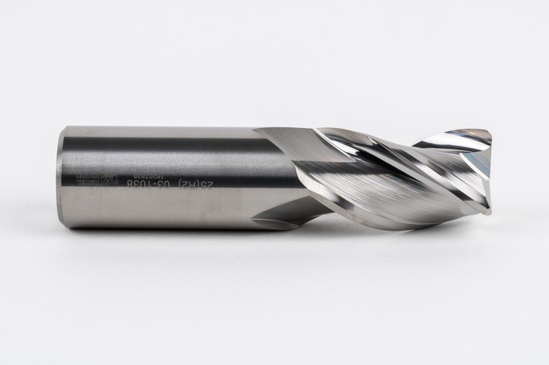

Dieser HSAM2 3-Schneiden-Hartmetall-Schaftfräser hat einen Bearbeitungsdurchmesser von 25 mm, einen glatten Schaft mit 25 mm, eine Schnittlänge (LOC) von 40 mm, 2 mm Radius und eine Gesamtlänge von 104 mm. Er ist unbeschichtet und zum Schneiden von Aluminium/Nichteisenmetallen geeignet. Dieser Schaftfräser ist für das Zentrumsfräsen vorgesehen.

Zentriert Zerspanen Ja
[CHW\RE] Fase \ Radius Größe 2,0 mm
Ummantelung Unbeschichtet
Typ Ecke Radius
Ursprungsland Südkorea
[ØDC] Zerspanungsdurchmesser 25,0 mm
Zerspanungsrichtung Rechts
Material Hartmetall
Haas Fräsmaschinen HSAM2
[FHA°]-Spiralwinkel 37
[LOC] Schnittlänge 40,0 mm
[NOF] Anzahl der Nuten 3
[OAL] Gesamtlänge 104,0 mm
[ØDMM] Schaftdurchmesser 25,0 mm
Schaft-Typ Glatt
Messsystem Metrisch – ISO
Variable Ganghöhe Nein
Gewicht 1,7 lbs\0,8 kg
