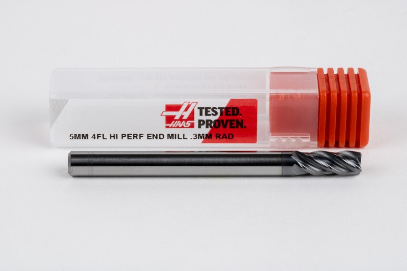

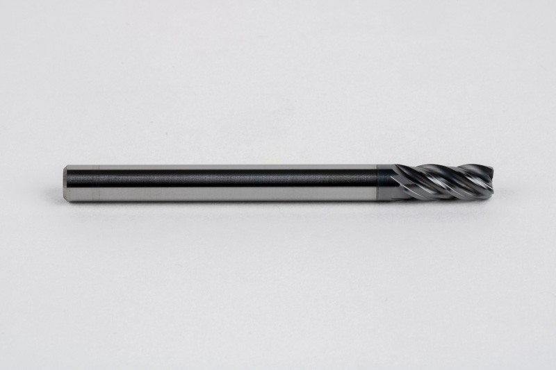

Dieser HTPM 4-Schneiden-Hartmetall-Schaftfräser hat einen Bearbeitungsdurchmesser von 5 mm, einen glatten Schaft mit 5 mm, eine Schnittlänge (LOC) von 12 mm, 0,3 mm Radius und eine Gesamtlänge von 57 mm. Er ist hybrid-AlCrN-beschichtet und zum Schneiden von Stahl, Edelstahl und Gusseisen gedacht, kann aber auch einige Güten von Hochtemperaturlegierungen bearbeiten. Dieser Schaftfräser wurde für das Zentrumsfräsen entwickelt. Die einzigartige Konfiguration mit variabler Steigung hilft, unerwünschte Oberwellen und Vibrationen zu reduzieren.

[ØDC] Zerspanungsdurchmesser 5,0 mm
Haas Fräsmaschinen HTPM - Hochtemperaturleistungsfräsen
Primäres Werkstückmaterial M – Edelstahl, K – Gusseisen, P - Stahl
Sekundäres Werkstückmaterial S – Hochtemperatur-Legierungen
Material Hartmetall
Ummantelung Hybrid-AlCrN
Typ Ecke Radius
Schaft-Typ Glatt
[ØDMM] Schaftdurchmesser 5,0 mm
[LOC] Schnittlänge 12,0 mm
[OAL] Gesamtlänge 57,0 mm
[NOF] Anzahl der Nuten 4
[CHW\RE] Fase \ Radius Größe 0,3 mm
[FHA°]-Spiralwinkel 35/37
Zerspanungsrichtung Rechts
Zentriert Zerspanen Ja
Variable Ganghöhe Ja
Gewicht 0,1 lb \ 0,1 kg
Ursprungsland Südkorea
