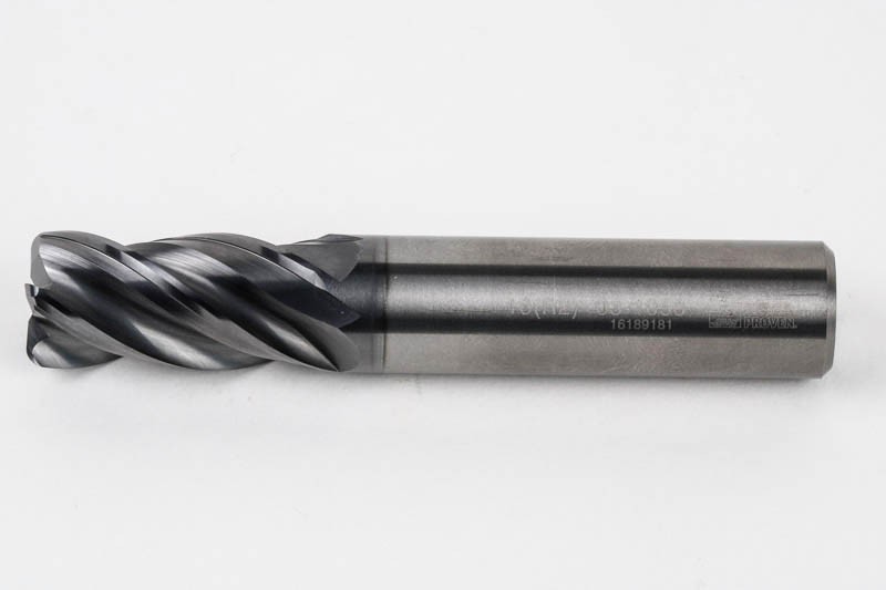

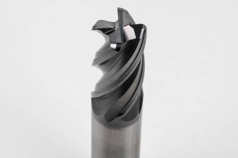

16 mm Durchmesser Hartmetall-Schaftfräser mit 4 Schneiden, hybrid AlCrN-beschichtet, 16-mm-Weldon-Schaft x 32 mm Schnittlänge, 2 mm Radius, HTPM
Teilenummer: 03-1058
EM 4FL 16 (R2)x16x32x92mm Hyd AlCrN,wf
Preis: 66.95 ( / Einheit)
Preis: 1123.95 ( / Einheit)
Preis: 334.95 ( / Einheit)
Preis: 44.95 ( / Einheit)
Preis: 202.95 ( / Einheit)
Preis: 471.95 ( / Einheit)
Dieser HTPM 4-Schneiden-Hartmetall-Schaftfräser hat einen Bearbeitungsdurchmesser von 16 mm mit einem 16-mm-Weldon-Schaft, eine Schnittlänge (LOC) von 32 mm, 2 mm Radius und eine Gesamtlänge von 92 mm. Er ist hybrid-AlCrN-beschichtet und zum Schneiden von Stahl, Edelstahl und Gusseisen gedacht, kann aber auch einige Güten von Hochtemperaturlegierungen bearbeiten. Dieser Schaftfräser wurde für das Zentrumsfräsen entwickelt. Die einzigartige Konfiguration mit variabler Steigung hilft, unerwünschte Oberwellen und Vibrationen zu reduzieren.
  • 3D-Modell (ZIP)
ISO Materialtabelle
P - STAHL
M - EDELSTAHL
K - GUSSEISEN
N - ALUMINIUM UND BUNTMETALLE
H - GEHÄRTETE METALLE
- PRIMÄRES WERKSTÜCKMATERIAL
Messsystem Metrisch – ISO
[ØDC] Zerspanungsdurchmesser 16,0 mm
Haas Fräsmaschinen HTPM - Hochtemperaturleistungsfräsen
Primäres Werkstückmaterial M – Edelstahl, P – Stahl, K – Gusseisen
Sekundäres Werkstückmaterial S – Hochtemperatur-Legierungen
Material Hartmetall
Ummantelung Hybrid-AlCrN
Typ Ecke Radius
Schaft-Typ Weldon
[ØDMM] Schaftdurchmesser 16,0 mm
[LOC] Schnittlänge 32,0 mm
[OAL] Gesamtlänge 92,0 mm
[NOF] Anzahl der Nuten 4
[CHW\RE] Fase \ Radius Größe 2,0 mm
[FHA°]-Spiralwinkel 35/37
Zerspanungsrichtung Rechts
Zentriert Zerspanen Ja
Variable Ganghöhe Ja
Gewicht 0,6 lb \ 0,3 kg
Ursprungsland Südkorea
