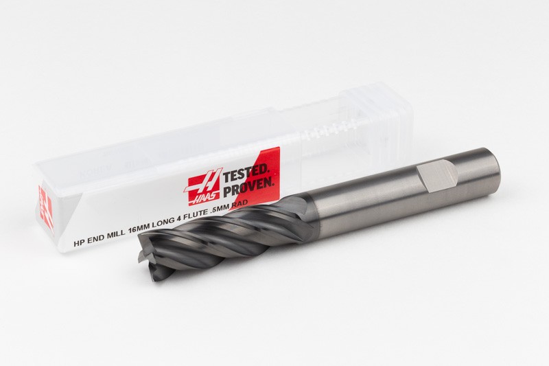

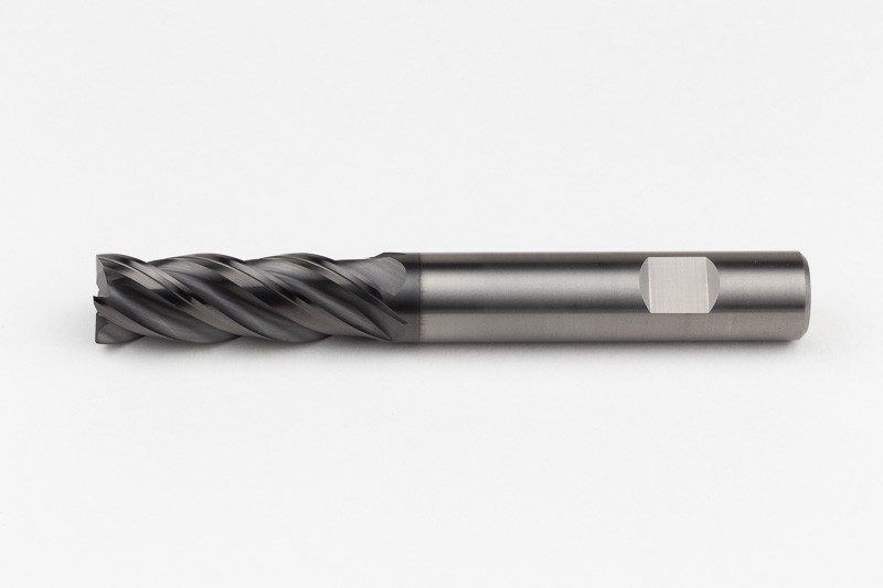

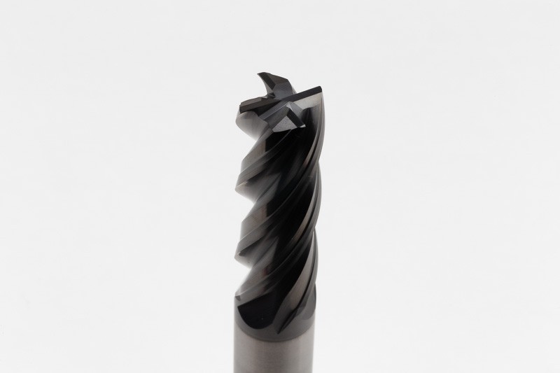

Dieser HTPM 4-Schneiden-Hartmetall-Schaftfräser hat einen Bearbeitungsdurchmesser von 16 mm mit einem 16-mm-Weldon-Schaft, eine Schnittlänge (LOC) von 48 mm, 0,5 mm Radius und eine Gesamtlänge von 125 mm. Er ist hybrid-AlCrN-beschichtet und zum Schneiden von Stahl, Edelstahl und Gusseisen gedacht, kann aber auch einige Güten von Hochtemperaturlegierungen bearbeiten. Dieser Schaftfräser wurde für das Zentrumsfräsen entwickelt. Die einzigartige Konfiguration mit variabler Steigung hilft, unerwünschte Oberwellen und Vibrationen zu reduzieren.
