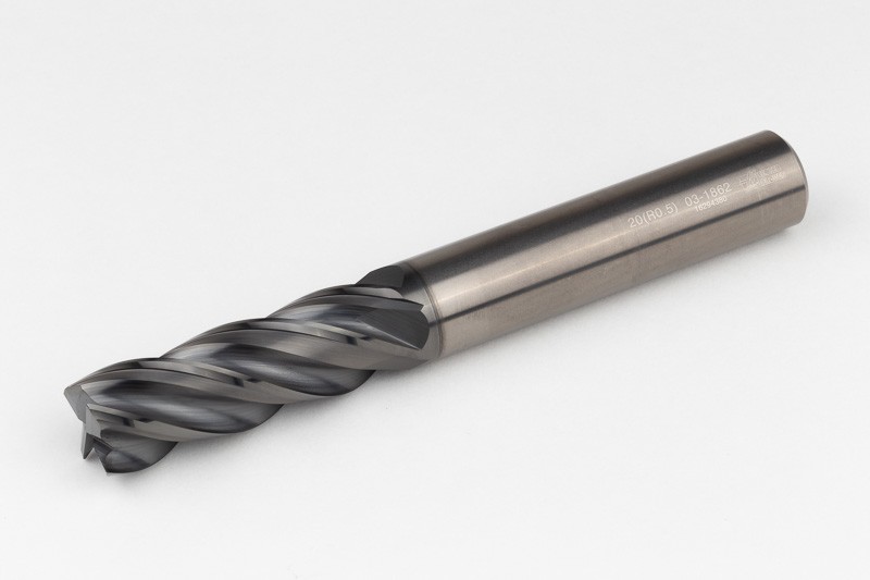

20 mm Durchmesser Hartmetall-Schaftfräser mit 4 Schneiden, hybrid AlCrN-beschichtet, 20-mm-Weldon-Schaft x 60 mm LOC, 0,5 mm Radius, HTPM
Teilenummer: 03-1862
HP END MILL 20MM LONG 4 FLUTE .5MM RAD
Preis: 120.95 ( / Einheit)
Preis: 2098.95 ( / Einheit)
Preis: 624.95 ( / Einheit)
Preis: 83.95 ( / Einheit)
Preis: 377.95 ( / Einheit)
Preis: 881.95 ( / Einheit)
Dieser HTPM 4-Schneiden-Hartmetall-Schaftfräser hat einen Bearbeitungsdurchmesser von 20 mm mit einem 20-mm-Weldon-Schaft, eine Schnittlänge (LOC) von 60 mm, 0,5 mm Radius und eine Gesamtlänge von 150 mm. Er ist hybrid-AlCrN-beschichtet und zum Schneiden von Stahl, Edelstahl und Gusseisen gedacht, kann aber auch einige Güten von Hochtemperaturlegierungen bearbeiten. Dieser Schaftfräser wurde für das Zentrumsfräsen entwickelt. Die einzigartige Konfiguration mit variabler Steigung hilft, unerwünschte Oberwellen und Vibrationen zu reduzieren.
  • 3D-Modell (ZIP)
ISO Materialtabelle
P - STAHL
M - EDELSTAHL
K - GUSSEISEN
N - ALUMINIUM UND BUNTMETALLE
H - GEHÄRTETE METALLE
- PRIMÄRES WERKSTÜCKMATERIAL
Zentriert Zerspanen Ja
[CHW\RE] Fase \ Radius Größe 0,5 mm
Ummantelung Hybrid-AlCrN
Typ Ecke Radius
Ursprungsland Südkorea
[ØDC] Zerspanungsdurchmesser 20,0 mm
Zerspanungsrichtung Rechts
Material Hartmetall
Haas Fräsmaschinen HTPM - Hochtemperaturleistungsfräsen
[FHA°]-Spiralwinkel 35/37
[LOC] Schnittlänge 60,0 mm
[NOF] Anzahl der Nuten 4
[OAL] Gesamtlänge 150,0 mm
Primäres Werkstückmaterial P – Stahl, M – Edelstahl, K – Gusseisen
Sekundäres Werkstückmaterial S – Hochtemperatur-Legierungen
[ØDMM] Schaftdurchmesser 20,0 mm
Schaft-Typ Weldon
Messsystem Metrisch – ISO
Variable Ganghöhe Ja
Gewicht 1,1 lb \ 0,5 kg
