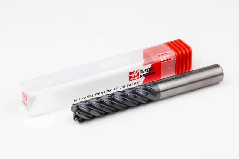

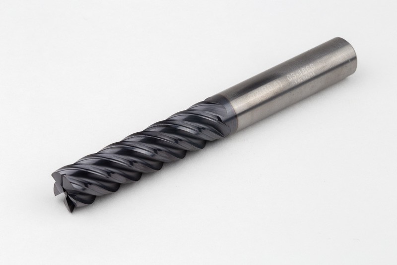

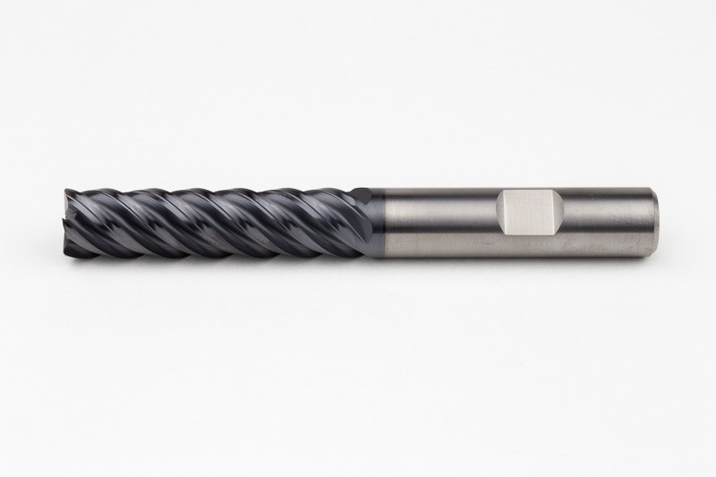

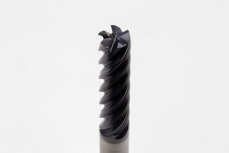

Dieser HTM 5-Schneiden-Hartmetall-Schaftfräser hat einen Bearbeitungsdurchmesser von 12 mm mit einem 12-mm-Weldon-Schaft, eine Schnittlänge (LOC) von 48 mm, 0,5 mm Radius und eine Gesamtlänge von 100 mm. Er ist AlTiN-beschichtet und zum Schneiden von Edelstahl und Hochtemperaturlegierungen hergestellt, kann aber auch einige Stahl- und Gusseisengüten bearbeiten. Dieser Schaftfräser wurde für das Zentrumsfräsen entwickelt. Die einzigartige Konfiguration mit variabler Steigung hilft, unerwünschte Oberwellen und Vibrationen zu reduzieren.

Zentriert Zerspanen Ja
[CHW\RE] Fase \ Radius Größe 0,5 mm
Ummantelung AlTiN
Typ Ecke Radius
Ursprungsland Südkorea
[ØDC] Zerspanungsdurchmesser 12,0 mm
Zerspanungsrichtung Rechts
Material Hartmetall
Haas Fräsmaschinen HTM
[FHA°]-Spiralwinkel 45
[LOC] Schnittlänge 48,0 mm
[NOF] Anzahl der Nuten 5
[OAL] Gesamtlänge 100,0 mm
Primäres Werkstückmaterial M – Edelstahl, S - Hochtemperatur-Legierungen
Sekundäres Werkstückmaterial K – Gusseisen, P – Stahl
[ØDMM] Schaftdurchmesser 12,0 mm
Schaft-Typ Weldon
Messsystem Metrisch – ISO
Variable Ganghöhe Ja
Gewicht 0,3 lb \ 0,2 kg
