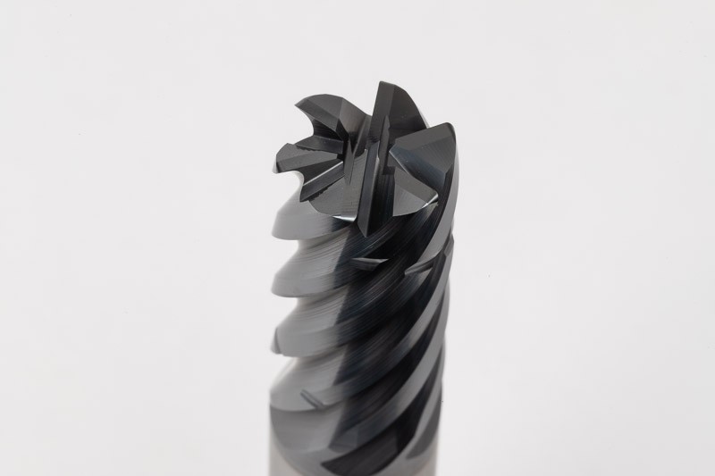

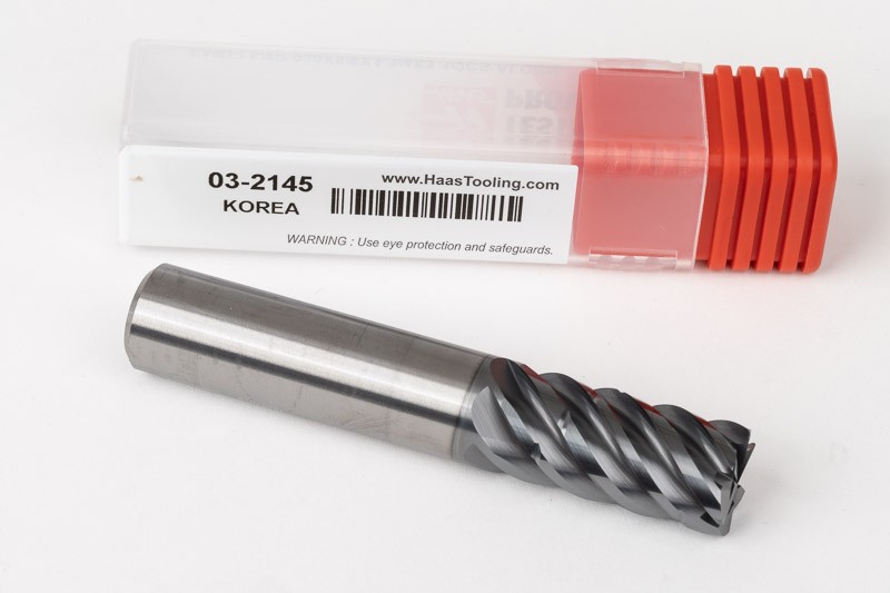

5/8 Zoll Durchm. Hartmetall-Schaftfräser mit 6 Schneiden, hybrid AlCrN-beschichtet, 5/8"-Weldon-Schaft x 1-1/4" LOC, 0,03" Radius, HEPM
Teilenummer: 03-2145
EM6FL5/8R.030X5/8X1-1/4X3-1/2CS ALCRN WF
Preis: 103.95 ( / Einheit)
88.97
Dieser HEPM 6-Schneiden-Hartmetall-Schaftfräser hat einen Bearbeitungsdurchmesser von 0,625" (5/8"), einen 5/8"-Weldon-Schaft, eine Schnittlänge (LOC) von 1-1/4", einen Radius von 0,03" und eine Gesamtlänge von 3-1/2". Er ist hybrid AlCrN-beschichtet und zum Schneiden von Stahl und Edelstahl gedacht, kann aber auch einige Güten von Gusseisen und Hochtemperaturlegierungen bearbeiten. Dieser Schaftfräser wurde für das Zentrumsfräsen entwickelt. Die einzigartige Konfiguration mit variabler Steigung hilft, unerwünschte Oberwellen und Vibrationen zu reduzieren.

Zentriert Zerspanen Ja
[CHW\RE] Fase \ Radius Größe 0,03 Zoll
Ummantelung Hybrid-AlCrN
Typ Ecke Radius
Ursprungsland Südkorea
[ØDC] Zerspanungsdurchmesser 0,625 Zoll \ 5/8″
Zerspanungsrichtung Rechts
Material Hartmetall
Haas Fräsmaschinen HEPM
[FHA°]-Spiralwinkel 45
[LOC] Schnittlänge 1,25 Zoll
[NOF] Anzahl der Nuten 6
[OAL] Gesamtlänge 3,5 Zoll
Primäres Werkstückmaterial M – Edelstahl, P - Stahl
Sekundäres Werkstückmaterial S – Hochtemperatur-Legierungen, K – Gusseisen
[ØDMM] Schaftdurchmesser 0,625 Zoll
Schaft-Typ Weldon
Messsystem Inch – ANSI
Variable Ganghöhe Ja
Gewicht 0,4 lb \ 0,2 kg
