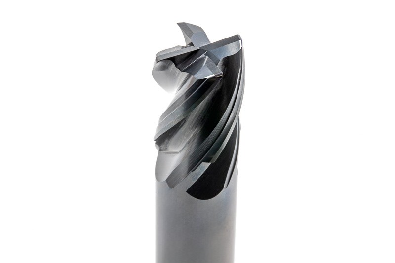

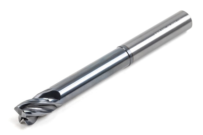

Dieser HTPM 4-Schneiden-Hartmetall-Schaftfräser hat einen Bearbeitungsdurchmesser von 0,625" (5/8"), einen 5/8"-Weldon-Schaft, eine Schnittlänge (LOC) von 3/4", einen Radius von 0,03" und eine Gesamtlänge von 6". Der ausgefahrene Schaft verjüngt sich auf einen Halsdurchmesser von 0,586" bei einer Halslänge von 3-1/2". Er ist hybrid-AlCrN-beschichtet und zum Schneiden von Stahl, Edelstahl und Gusseisen gedacht, kann aber auch einige Güten von Hochtemperaturlegierungen bearbeiten. Dieser Schaftfräser wurde für das Zentrumsfräsen entwickelt. Die einzigartige Konfiguration mit variabler Steigung hilft, unerwünschte Oberwellen und Vibrationen zu reduzieren.
