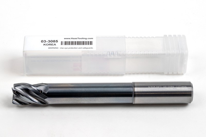

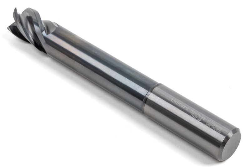

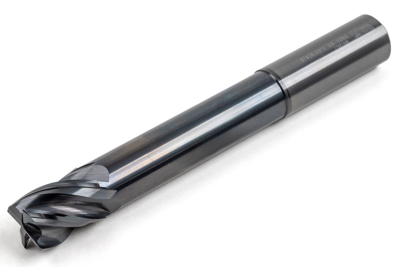

3/4 Zoll Durchm. Langer Hartmetall-Schaftfräser mit 4 Schneiden, hybrid AlCrN-beschichtet, 3/4"-Weldon-Schaft x 1" LOC x 4" Halslänge, 0,03" Radius, HTPM
Teilenummer: 03-3085
EM 4FL 3/4(R.03)x3/4x1x4x6" HYB AlCrN
Preis: 215.95 ( / Einheit)

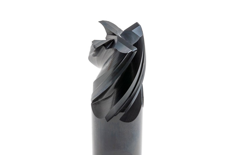

Dieser HTPM 4-Schneiden-Hartmetall-Schaftfräser hat einen Bearbeitungsdurchmesser von 0,75" (3/4"), einen 3/4"-Weldon-Schaft, eine Schnittlänge (LOC) von 1", einen Radius von 0,03" und eine Gesamtlänge von 6". Der ausgefahrene Schaft verjüngt sich auf einen Halsdurchmesser von 0,711" bei einer Halslänge von 4". Er ist hybrid-AlCrN-beschichtet und zum Schneiden von Stahl, Edelstahl und Gusseisen gedacht, kann aber auch einige Güten von Hochtemperaturlegierungen bearbeiten. Dieser Schaftfräser wurde für das Zentrumsfräsen entwickelt. Die einzigartige Konfiguration mit variabler Steigung hilft, unerwünschte Oberwellen und Vibrationen zu reduzieren.
  • DREHZAHLEN UND VORSCHÜBE
ISO Materialtabelle
P - STAHL
M - EDELSTAHL
K - GUSSEISEN
N - ALUMINIUM UND BUNTMETALLE
H - GEHÄRTETE METALLE
- PRIMÄRES WERKSTÜCKMATERIAL
Zentriert Zerspanen Ja
[CHW\RE] Fase \ Radius Größe 0,03 Zoll
Ummantelung Hybrid-AlCrN
Typ Ecke Radius
Ursprungsland Südkorea
[ØDC] Zerspanungsdurchmesser 0,75 Zoll \ 3/4″
Zerspanungsrichtung Rechts
Material Hartmetall
Haas Fräsmaschinen HTPM - Hochtemperaturleistungsfräsen
[FHA°]-Spiralwinkel 35/37
[LOC] Schnittlänge 1,0 Zoll
[NOF] Anzahl der Nuten 4
[ØN] Halsdurchmesser 0,711 Zoll
[LN] Halslänge 4,0 Zoll
[OAL] Gesamtlänge 6,0 Zoll
Primäres Werkstückmaterial M – Edelstahl, P – Stahl, K – Gusseisen
Sekundäres Werkstückmaterial S – Hochtemperatur-Legierungen
[ØDMM] Schaftdurchmesser 0,75 Zoll
Schaft-Typ Weldon
Messsystem Inch – ANSI
Variable Ganghöhe Ja
