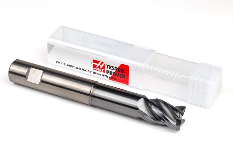

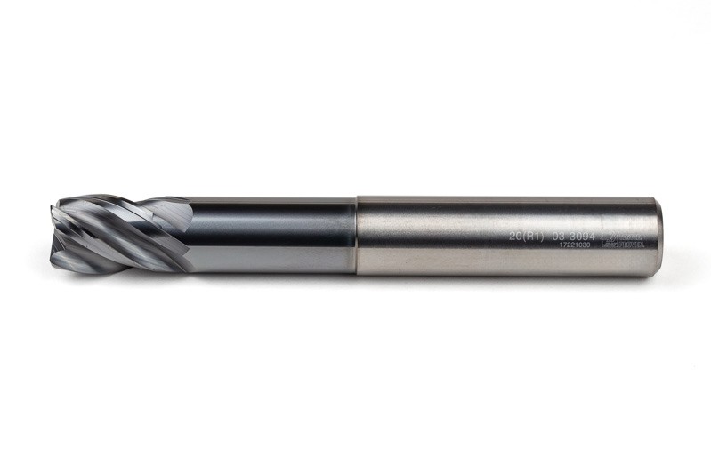

Dieser HTPM 4-Schneiden-Hartmetall-Schaftfräser hat einen Bearbeitungsdurchmesser von 20 mm mit einem 20-mm-Weldon-Schaft, eine Schnittlänge (LOC) von 25 mm, 1 mm Radius und eine Gesamtlänge von 150 mm. Der ausgefahrene Schaft verjüngt sich auf einen Halsdurchmesser von 19 mm bei einer Halslänge von 75 mm. Er ist hybrid-AlCrN-beschichtet und zum Schneiden von Stahl, Edelstahl und Gusseisen gedacht, kann aber auch einige Güten von Hochtemperaturlegierungen bearbeiten. Dieser Schaftfräser wurde für das Zentrumsfräsen entwickelt. Die einzigartige Konfiguration mit variabler Steigung hilft, unerwünschte Oberwellen und Vibrationen zu reduzieren.

Zentriert Zerspanen Ja
[CHW\RE] Fase \ Radius Größe 1,0 mm
Ummantelung Hybrid-AlCrN
Typ Ecke Radius
Ursprungsland Südkorea
[ØDC] Zerspanungsdurchmesser 20,0 mm
Zerspanungsrichtung Rechts
Material Hartmetall
Haas Fräsmaschinen HTPM - Hochtemperaturleistungsfräsen
[FHA°]-Spiralwinkel 35/37
[LOC] Schnittlänge 25,0 mm
[NOF] Anzahl der Nuten 4
[ØN] Halsdurchmesser 19,0 mm
[LN] Halslänge 75,0 mm
[OAL] Gesamtlänge 150,0 mm
Primäres Werkstückmaterial P – Stahl, K – Gusseisen, M - Edelstahl
Sekundäres Werkstückmaterial S – Hochtemperatur-Legierungen
[ØDMM] Schaftdurchmesser 20,0 mm
Schaft-Typ Weldon
Messsystem Metrisch – ISO
Variable Ganghöhe Ja
Gewicht 1,3 lbs\0,6 kg
