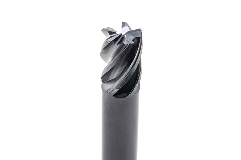

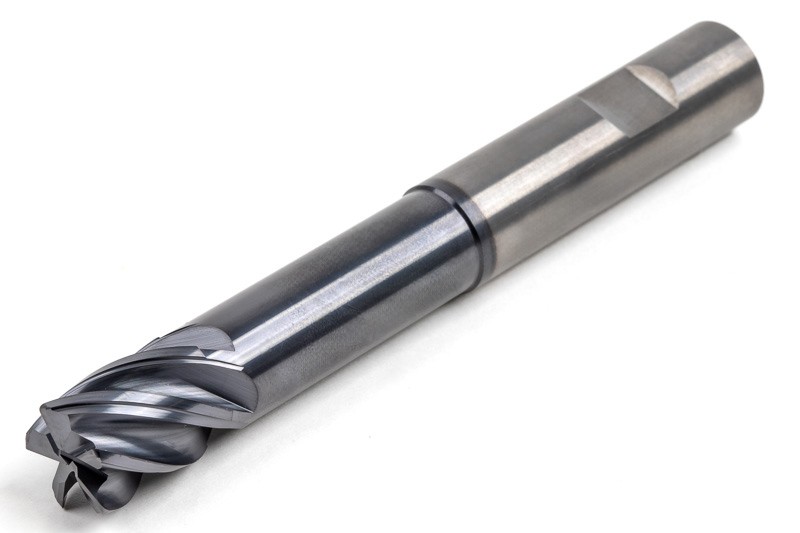

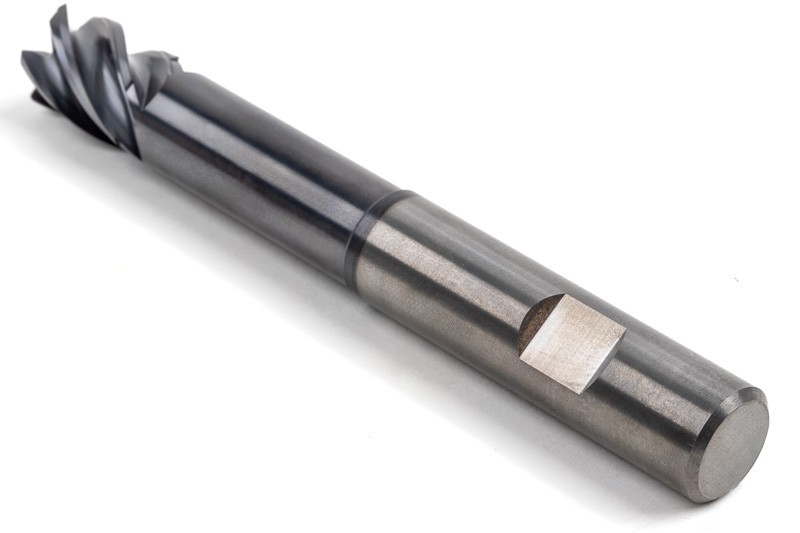

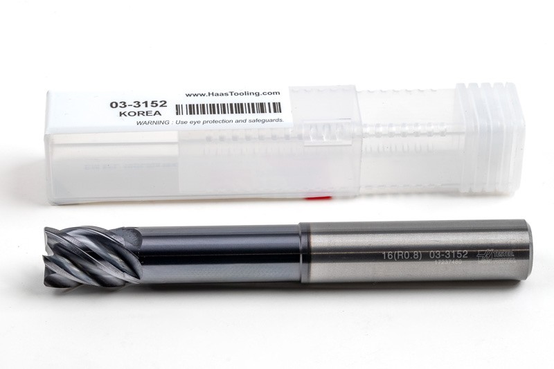

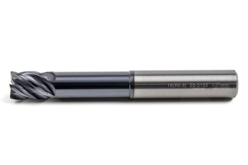

Dieser HTM 5-Schneiden-Hartmetall-Schaftfräser hat einen Bearbeitungsdurchmesser von 16 mm mit einem 16-mm-Weldon-Schaft, eine Schnittlänge (LOC) von 20 mm, 0,8 mm Radius und eine Gesamtlänge von 125 mm. Der ausgefahrene Schaft verjüngt sich auf einen Halsdurchmesser von 15 mm bei einer Halslänge von 65 mm. Er ist AlTiN-beschichtet und zum Schneiden von Edelstahl und Hochtemperaturlegierungen hergestellt, kann aber auch einige Stahl- und Gusseisengüten bearbeiten. Dieser Schaftfräser ist für das Zentrumsfräsen vorgesehen.

[ØDC] Zerspanungsdurchmesser 16,0 mm
Haas Fräsmaschinen HTM
Primäres Werkstückmaterial M – Edelstahl, S - Hochtemperatur-Legierungen
Sekundäres Werkstückmaterial K – Gusseisen, P – Stahl
Material Hartmetall
Ummantelung AlTiN
Typ Ecke Radius
Schaft-Typ Weldon
[ØDMM] Schaftdurchmesser 16,0 mm
[LOC] Schnittlänge 20,0 mm
[ØN] Halsdurchmesser 15,0 mm
[LN] Halslänge 65,0 mm
[OAL] Gesamtlänge 125,0 mm
[NOF] Anzahl der Nuten 5
[CHW\RE] Fase \ Radius Größe 0,8 mm
[FHA°]-Spiralwinkel 38
Zerspanungsrichtung Rechts
Zentriert Zerspanen Ja
Variable Ganghöhe Nein
Gewicht 0,6 lb \ 0,3 kg
Ursprungsland Südkorea
