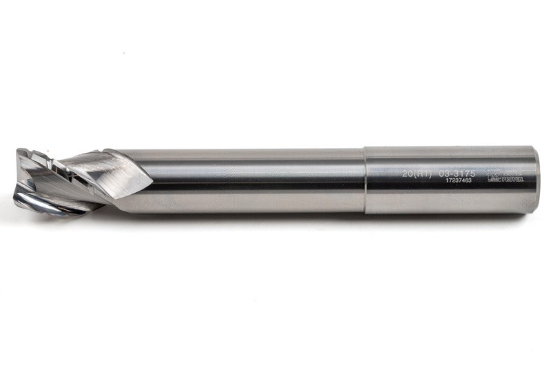

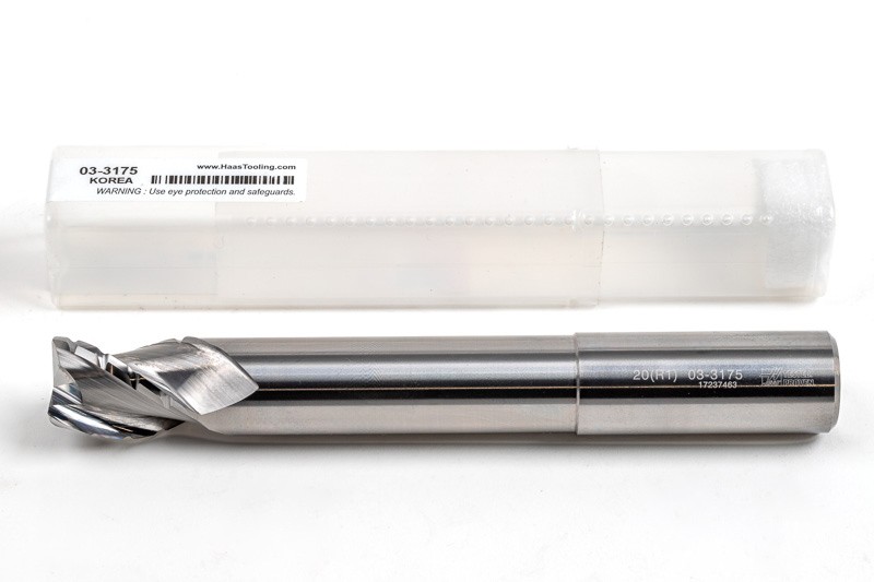

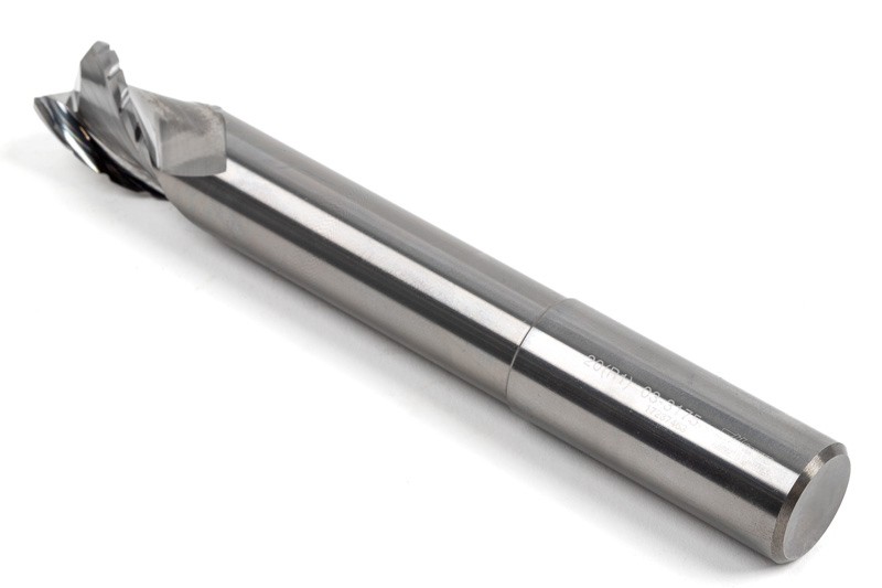

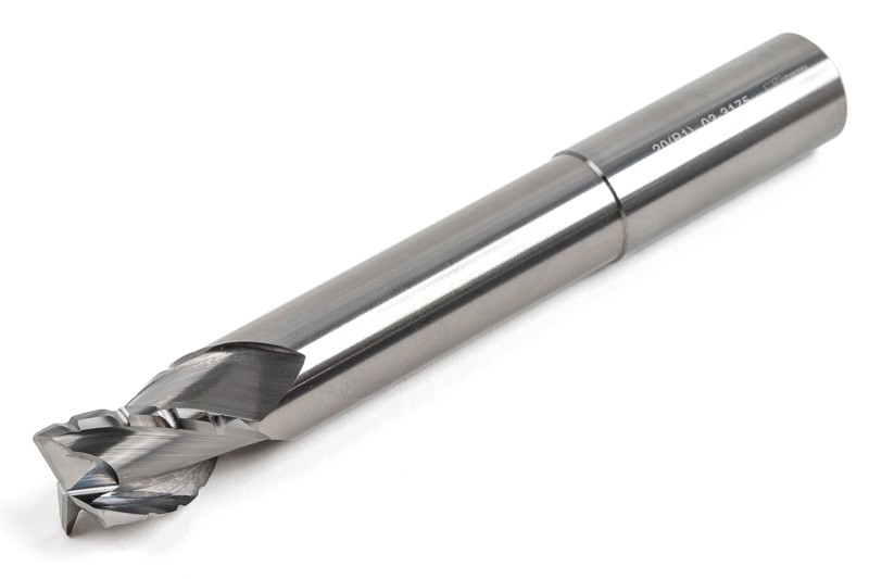

20 mm Durchmesser Langer Hartmetall-Schaftfräser, 3 Schneiden, unbeschichtet, 20 mm glatter Schaft x 25 mm LOC x 100 mm Halslänge, 1 mm Radius, HSAM2
Teilenummer: 03-3175
EM 3FL 20(R1)x20x25x100x150mm CS SM
Preis: 215.95 ( / Einheit)
Preis: 4823.95 ( / Einheit)
Preis: 1435.95 ( / Einheit)
Preis: 192.95 ( / Einheit)
Preis: 868.95 ( / Einheit)
Preis: 2025.95 ( / Einheit)
183.97

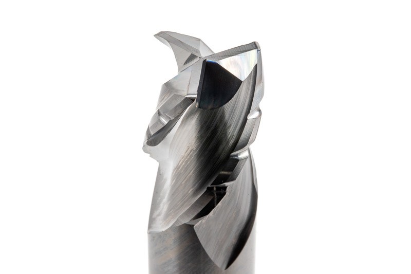

Dieser HSAM2 3-Schneiden-Hartmetall-Schaftfräser hat einen Bearbeitungsdurchmesser von 20 mm, einen glatten Schaft mit 20 mm, eine Schnittlänge (LOC) von 25 mm, 1 mm Radius und eine Gesamtlänge von 150 mm. Der ausgefahrene Schaft verjüngt sich auf einen Halsdurchmesser von 19 mm bei einer Halslänge von 100 mm. Er ist unbeschichtet und zum Schneiden von Aluminium/Nichteisenmetallen geeignet. Dieser Schaftfräser ist für das Zentrumsfräsen vorgesehen.

[ØDC] Zerspanungsdurchmesser 20,0 mm
Haas Fräsmaschinen HSAM2
Material Hartmetall
Ummantelung Unbeschichtet
Typ Ecke Radius
Schaft-Typ Glatt
[ØDMM] Schaftdurchmesser 20,0 mm
[LOC] Schnittlänge 25,0 mm
[ØN] Halsdurchmesser 19,0 mm
[LN] Halslänge 100,0 mm
[OAL] Gesamtlänge 150,0 mm
[NOF] Anzahl der Nuten 3
[CHW\RE] Fase \ Radius Größe 1,0 mm
[FHA°]-Spiralwinkel 37
Zerspanungsrichtung Rechts
Zentriert Zerspanen Ja
Variable Ganghöhe Nein
Gewicht 1,8 lbs/0,8 kg
Ursprungsland Südkorea
