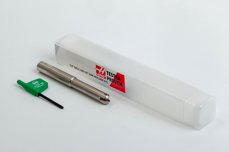

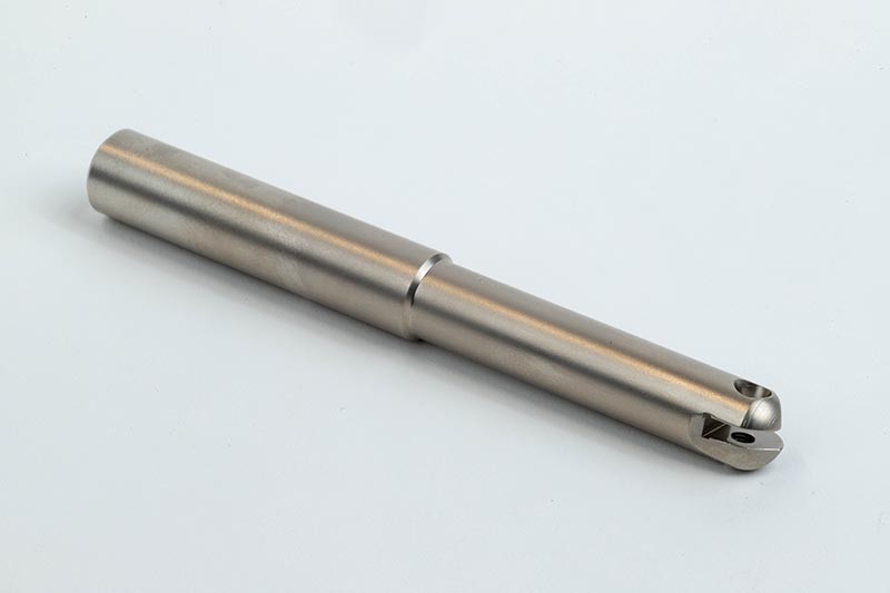

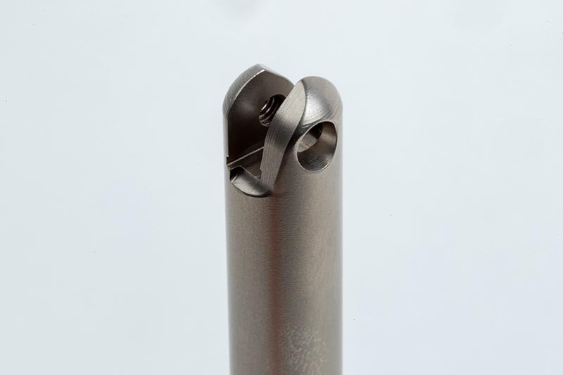

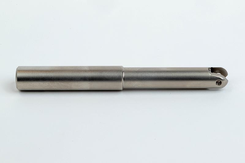

Indexierbarer Kugelfräser mit 1/2"-Durchmesser, 1/2"-gerader Stahlschaft x 4-3/8"-Gesamtlänge x 2-3/16"-Halslänge, 1 Wendeschneidplatte
Teilenummer: 01-0226
1/2" BALL EM 1/2" SHK HOLDER STL
Kundenbewertung:
Preis: $136.95 ( / Einheit)
$89.97
$85.47 (Speichern 5%)
  • Technische Details
  • 3D-Modell (ZIP)
Messsystem Inch – ANSI
Werzeug oder Schneidplatte Werkzeug
Material Stahl
Schaft-Typ Glatt
[ØDC] Zerspanungsdurchmesser 0,5 Zoll \ 1/2″
[ØDMM] Schaftdurchmesser 0,5 Zoll
[ØN] Halsdurchmesser 0,438 Zoll
[OAL] Gesamtlänge 4,375 Zoll
[LH] Kopflänge 2,188 Zoll
[LN] Halslänge 2,188 Zoll
[R1] Radius 0,25 Zoll
[Z] Anzahl der Zerspanungszähne 1
Gewicht 0,3 lb \ 0,1 kg
Ursprungsland Südkorea
