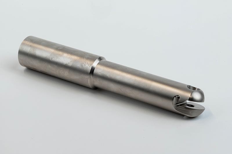

Indexierbarer Kugelfräser mit 1-1/4"-Durchmesser, 1-1/4"-gerader Stahlschaft x 7-3/4"-Gesamtlänge x 4-3/8"-Halslänge, 1 Wendeschneidplatte
Teilenummer: 01-0230
1-1/4" BALL EM 1-1/4" SHK HOLDER STL
Preis: 183.95 ( / Einheit)
110.97
  • Technische Details
  • 3D-Modell (ZIP)
Messsystem Inch – ANSI
Werzeug oder Schneidplatte Werkzeug
Material Stahl
Schaft-Typ Glatt

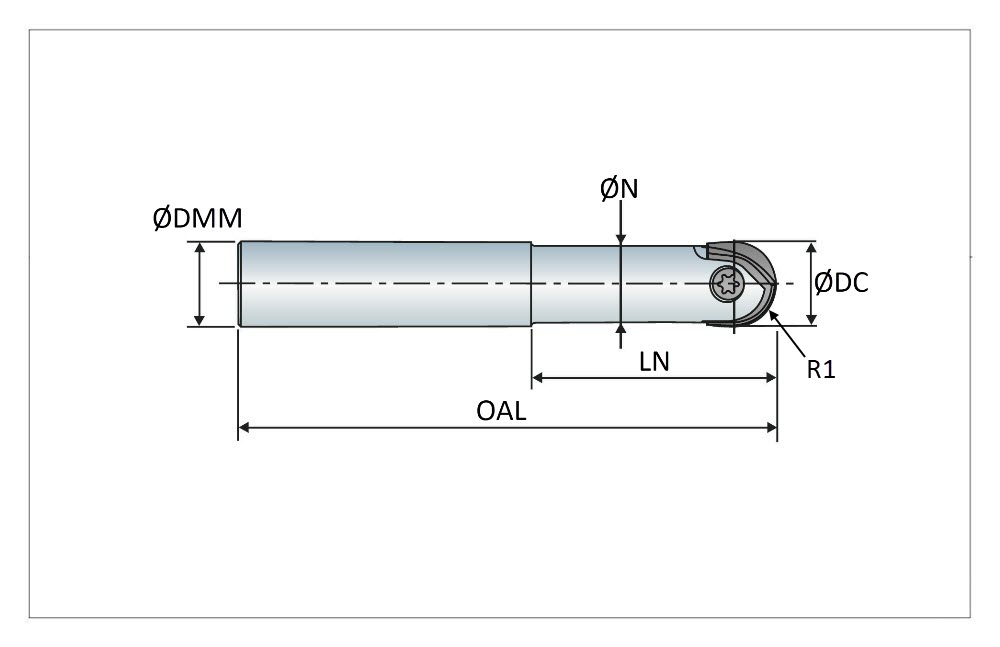

[ØDC] Zerspanungsdurchmesser 1,25 Zoll/1–1/4 Zoll
[ØDMM] Schaftdurchmesser 1,25 Zoll
[ØN] Halsdurchmesser 1,063 Zoll
[OAL] Gesamtlänge 7,75 Zoll
[LH] Kopflänge 4,375 Zoll
[LN] Halslänge 4,375 Zoll
[R1] Radius 0,625 Zoll
[Z] Anzahl der Zerspanungszähne 1
Gewicht 2,4 lbs/1,1 kg
