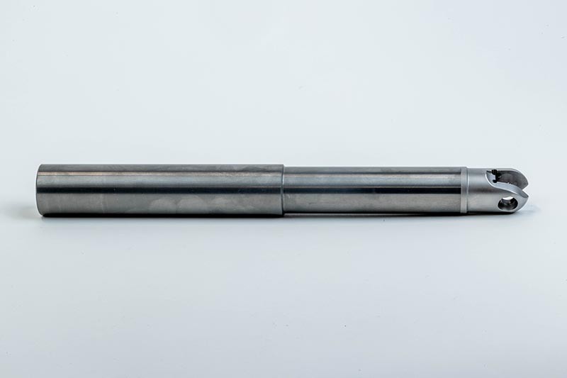

Indexierbarer Kugelfräser mit 1-1/4"-Durchmesser, 1-1/4"-gerader Hartmetall-Schaft x 11-7/8"-Gesamtlänge x 5-15/16"-Halslänge, 1 Wendeschneidplatte
Teilenummer: 01-0237
1-1/4" BALL EM 1-1/4" SHK HOLDER CARB
Preis: 1199.95 ( / Einheit)
959.97
  • Technische Details
  • 3D-Modell (ZIP)
Messsystem Inch – ANSI
Werzeug oder Schneidplatte Werkzeug
Material Hartmetall
Schaft-Typ Glatt
[ØDC] Zerspanungsdurchmesser 1,25 Zoll/1–1/4 Zoll
[ØDMM] Schaftdurchmesser 1,25 Zoll
[ØN] Halsdurchmesser 1,234 Zoll
[OAL] Gesamtlänge 11,875 Zoll
[LH] Kopflänge 1,563 Zoll
[LN] Halslänge 5,938 Zoll
[R1] Radius 0,625 Zoll
[Z] Anzahl der Zerspanungszähne 1
Gewicht 6,7 lbs/3,0 kg
Ursprungsland Südkorea
