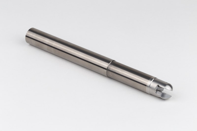

Indexierbarer Kugelfräser mit 20 mm Durchmesser, 20 mm gerader Hartmetall-Schaft x 200 mm Gesamtlänge x 25 mm Kopflänge, 1 Einsatz
Teilenummer: 01-0454
BNEM HLDR STR SHK CARB 20MM
Preis: 509.95 ( / Einheit)
Preis: 12923.95 ( / Einheit)
Preis: 3846.95 ( / Einheit)
Preis: 516.95 ( / Einheit)
Preis: 2326.95 ( / Einheit)
Preis: 5427.95 ( / Einheit)
433.97
9049.97
2693.97
361.97
1628.97
3800.97
  • 3D-Modell (ZIP)
  • Technische Details
Messsystem Metrisch – ISO
Werzeug oder Schneidplatte Werkzeug
Material Hartmetall
Schaft-Typ Glatt
[ØDC] Zerspanungsdurchmesser 20,0 mm
[ØDMM] Schaftdurchmesser 20,0 mm
[ØN] Halsdurchmesser 19,0 mm
[OAL] Gesamtlänge 200,0 mm
[LH] Kopflänge 25,0 mm
[LN] Halslänge 80,0 mm
[R1] Radius 10,0 mm
[Z] Anzahl der Zerspanungszähne 1
Gewicht 1,7 lbs\0,8 kg
Ursprungsland Südkorea
