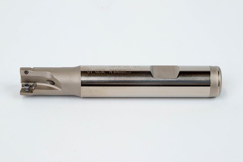

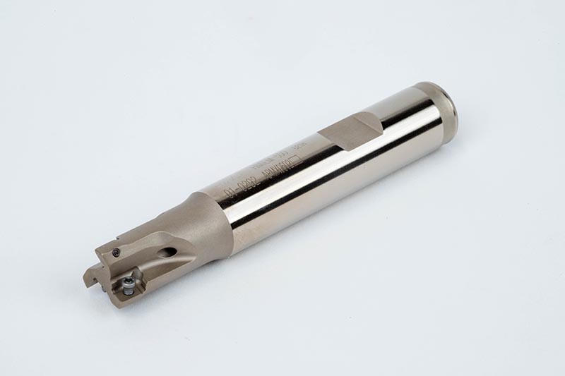

HMIEM, 1/2"-Durchmesser, indexierbarer Schaftfräser, 1/2"-Schaft x 90°-Steigungswinkel x 3,150"-Gesamtlänge, 3 Wendeschneidplatten, TSC
Teilenummer: 01-0292
HMIEM-500
Preis: 103.95 ( / Einheit)
88.97
  • Technische Details
Messsystem Inch – ANSI
Fräserserien HMIEM - Haas Mini Indexable EM
Art der Werkzeugbahn Planfräsen, Rampenfräsen, Kopierfräsen, Schlitzen, Schulterfräsen, Wendelfräsen
Schaft-Typ Weldon

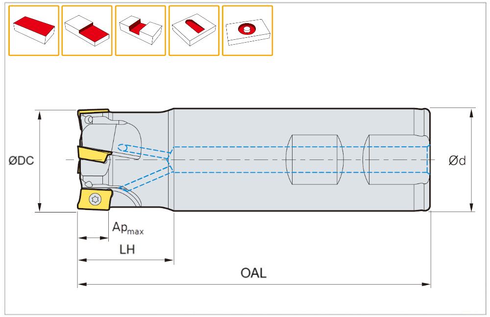

[ØDC] Zerspanungsdurchmesser 0,5 Zoll \ 1/2″
[°] Voreilwinkel 90 Grad
[Z] Anzahl der Zerspanungszähne 3
[ØDMM] Schaftdurchmesser 0,5 Zoll
[LH] Kopflänge 0,984 in
[ap] Maximale Schnitttiefe 0,217 in
[OAL] Gesamtlänge 3,15 Zoll
Maximale U/min 27000
Anzugsmoment der Einsatzschraube 60 Ncm
Durch Werkzeug-Kühlmittel Ja
Gewicht 0,1 lb \ 0,1 kg
Ursprungsland Südkorea
