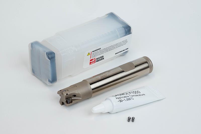

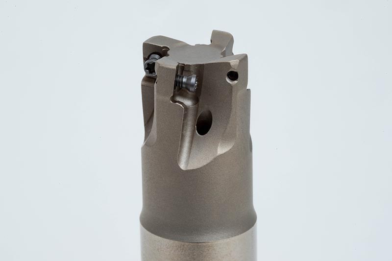

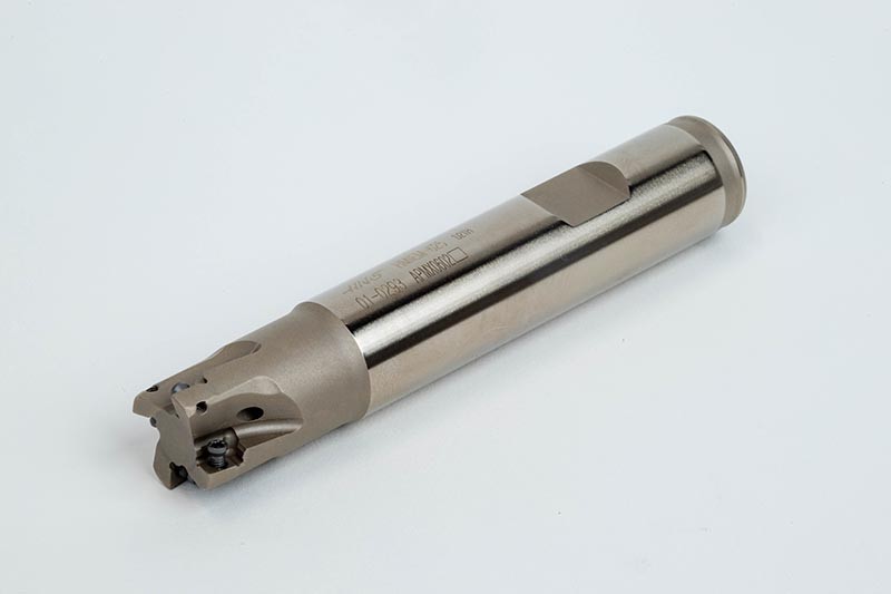

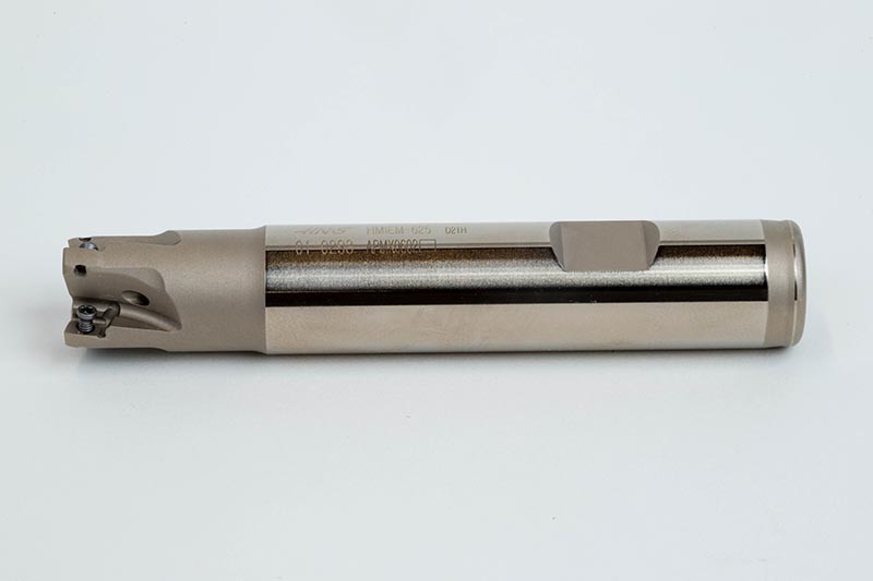

HMIEM, 5/8"-Durchmesser, indexierbarer Schaftfräser, 5/8"-Schaft x 90°-Steigungswinkel x 3,543"-Gesamtlänge, 4 Wendeschneidplatten, TSC
Teilenummer: 01-0293
HMIEM-625
Preis: 115.95 ( / Einheit)
86.97
  • Technische Details
Messsystem Inch – ANSI
Fräserserien HMIEM - Haas Mini Indexable EM
Art der Werkzeugbahn Rampenfräsen, Schulterfräsen, Wendelfräsen, Kopierfräsen, Schlitzen, Planfräsen
Schaft-Typ Weldon
[ØDC] Zerspanungsdurchmesser 0,625 Zoll \ 5/8″
[°] Voreilwinkel 90 Grad
[Z] Anzahl der Zerspanungszähne 4
[ØDMM] Schaftdurchmesser 0,625 Zoll
[LH] Kopflänge 0,984 in
[ap] Maximale Schnitttiefe 0,217 in
[OAL] Gesamtlänge 3,543 Zoll
Maximale U/min 23000
Anzugsmoment der Einsatzschraube 60 Ncm
Durch Werkzeug-Kühlmittel Ja
Gewicht 0,3 lb \ 0,1 kg
Ursprungsland Südkorea
