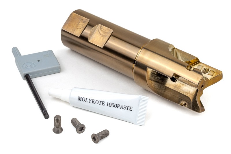

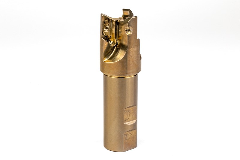

HPAL2, 40 mm Ø indexierbarer Wendeschneidplatten-Schaftfräser, 32 mm Schaft x 130 mm Gesamtlänge x 90° Steigungswinkel, 3 Schneiden, TSC
Teilenummer: 01-0837
HPALE 40 x 32-3 WFC
Preis: 4998.95 ( / Einheit)
Preis: 1487.95 ( / Einheit)
Preis: 199.95 ( / Einheit)
Preis: 899.95 ( / Einheit)
Preis: 2099.95 ( / Einheit)
Dieser indexierbare HPAL2-Wendeschneidplatten-Schaftfräser von Haas wurde für die „High-Speed“-Bearbeitung von Aluminium in einer Vielzahl von Anwendungen entwickelt, darunter Planfräsen, Schulterfräsen, Nutenfräsen, Kopierfräsen, Rampenfräsen und Wendelfräsen. Er hat einen Bearbeitungsdurchmesser von 40 mm und einen 32-mm-Schaft mit einer 90-Grad-Schnittkante. Der Fräskörper nimmt 3 Polygon-Schneidplatten mit hoher positiver Geometrie auf. Die einseitigen Wendeschneidplatten verfügen über 2 Schnittkanten mit einem hohen Spanwinkel für gute Oberflächenqualität und geringere Schnittkräfte.
Ursprungsland China
[ØDC] Zerspanungsdurchmesser 40,0 mm
[LH] Kopflänge 55,0 mm
[L10] Länge der Schnittkante 0,862 Zoll/21,9 mm
[IC] Beschrifteter Kreisdurchmesser 0,502 Zoll/12,76 mm
[°] Voreilwinkel 90 Grad
[Ap] Max. Zerspanungstiefe 21,9 mm
Maximale U/min 12000
Fräserserien HPAL2 – Haas HP Aluminum
[Z] Anzahl der Zerspanungszähne 3
[OAL] Gesamtlänge 130,0 mm
Anzugsmoment der Einsatzschraube 1020 Ncm
[ØDMM] Schaftdurchmesser 32,0 mm
Schaft-Typ Weldon
Messsystem Metrisch – ISO
Art der Werkzeugbahn Kopierfräsen, Planfräsen, Schulterfräsen, Wendelfräsen, Schlitzen, Rampenfräsen
Gewicht 0,5 lb \ 0,2 kg
