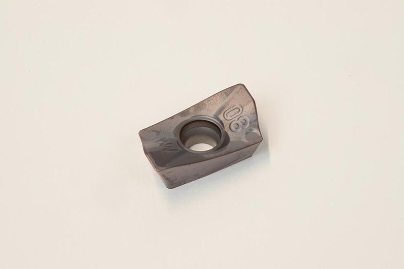

HIEX/HPSM – Hochwertige Oberfläche, Wendeschneidplatte für Mehrfach-Werkzeugbahn
✓ Hervorragend für eine Vielzahl von Anwendungen geeignet
✓ Optimal zur weitreichenden und allgemeinen Bearbeitung
✓ Kann große Zerspantiefen bewältigen
✓ Kann Material anfahren, schlichten und schruppen
Schneidplattenart
HIEX/HPSM
HAAS HOCHPOSITIVER WERKZEUGHALTER FÜR PLAN- UND ECKFRÄSER
WERKZEUGBAHNTYP
STIRNFRÄSEN, SCHULTERFRÄSEN, SCHLITZEN, RAMPENFAHREN, WENDELFRÄSEN, KOPIERFRÄSEN
90-Grad-Schnittkante | Zerspantiefe max. 0,649" (16,48 mm)
• Hervorragende Rechtwinkligkeit und minimierte Schnittkräfte
• Optimiert für hochwertige Oberflächen
• Hoher Spanwinkel senkt die Schnittkräfte und minimiert die Gratbildung
• Hohe Geschwindigkeit und hohe Vorschubleistung verbessern die Produktivität
Wendeschneidplattengüte
HU30
ANWENDBARE WERKSTÜCKMATERIALIEN
●  P – STAHL
●  K – GUSSEISEN
●  M – EDELSTAHL
Universale PVD-Güte für Stahl, Edelstahl, Gusseisen und hitzebeständige Superlegierungen. Diese mit Titan-Aluminiumnitrid (TiAlN) beschichtete Wendeschneidplatte ist eine hochwertigere universale Güte für Stahl, Gusseisen, hitzebeständige Superlegierungen und Edelstahl. Die Beschichtung und ultra-feine Körnung bieten Verschleißfestigkeit und Oxidationsbeständigkeit. Stabile Bearbeitungsergebnisse durch ausgezeichnete Kantenhärte und Beständigkeit gegenüber Ausbrüchen, obwohl die anfänglichen Umfangsgeschwindigkeiten nicht so hoch wie bei anderen Güten sind.
HS Spanbrecher: zur Bearbeitung mit geringen Schnittkräften. Garantiert eine lange Lebensdauer des Werkzeugs sowie eine präzise Bearbeitung bei leichtem Schneiden und der Bearbeitung von hitzebeständigen Superlegierungen.
MHS Spanbrecher: zum allgemeinen Fräsen.

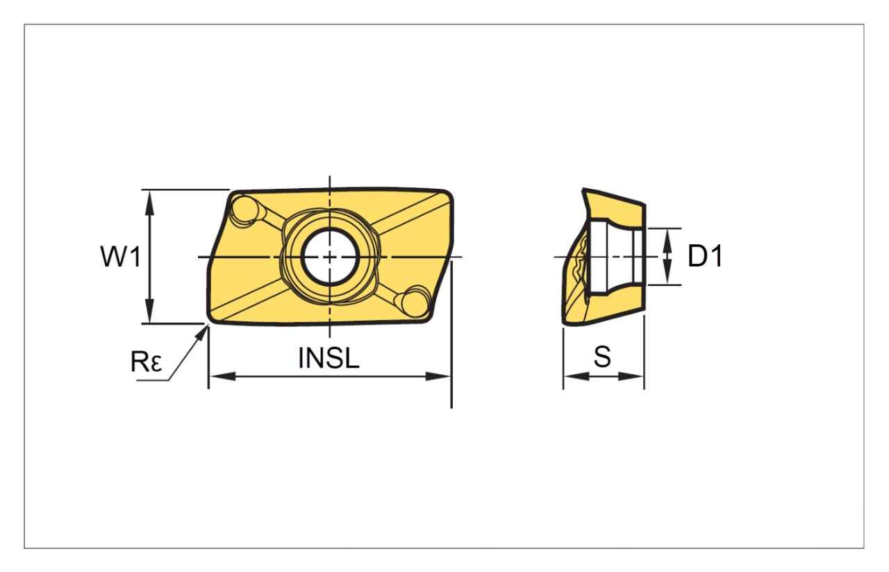

[IC] Beschrifteter Kreisdurchmesser 0,427 Zoll \ 10,84 mm
[INSL] Schneidplattenlänge 0,774 Zoll \ 19,65 mm
[RE] Eckradius 0,032 Zoll \ 0,8 mm
[D1] Größe des Schneidplattenlochs 0,177 Zoll\4,5 mm
[S] Schneidplattendicke 0,257 Zoll \ 6,53 mm
[ap] Maximale Schnitttiefe 0,649 Zoll \ 16,5 mm
