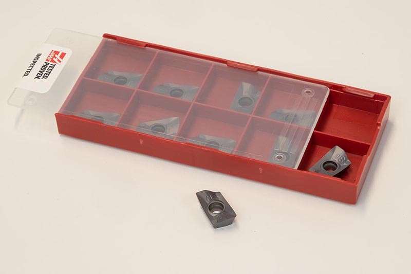

HIEX/HPSM, Hartmetall-Wendeschneidplatte für indexierbare Schaftfräser, rechteckig, HS Spanbrecher, Güte HU30 – 10er-Pack
Teilenummer: 02-0504
ADKT170608R-HS GRADE HU-30

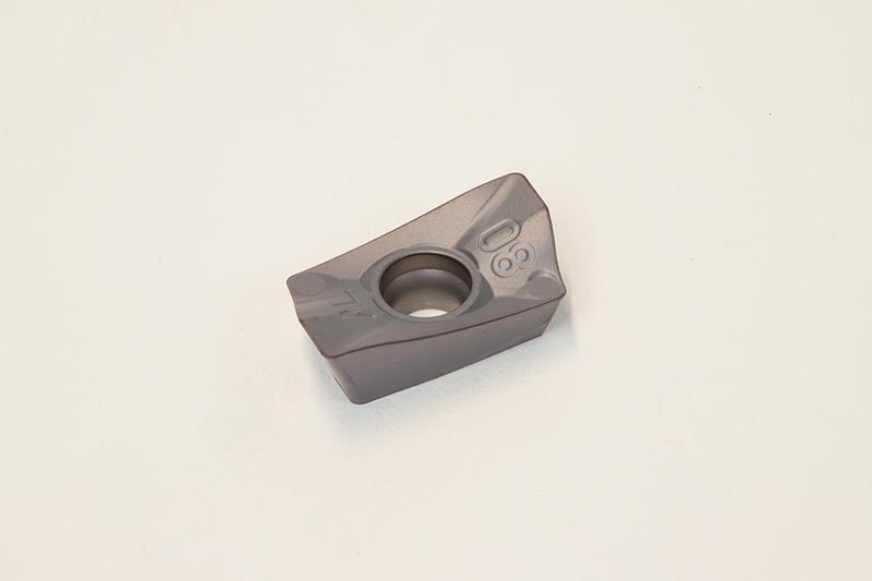

HIEX/HPSM – Hochwertige Oberfläche, Wendeschneidplatte für Mehrfach-Werkzeugbahn
✓ Hervorragend für eine Vielzahl von Anwendungen geeignet
✓ Optimal zur weitreichenden und allgemeinen Bearbeitung
✓ Kann große Zerspantiefen bewältigen
✓ Kann Material anfahren, schlichten und schruppen
Schneidplattenart
HIEX/HPSM
HAAS HOCHPOSITIVER WERKZEUGHALTER FÜR PLAN- UND ECKFRÄSER
WERKZEUGBAHNTYP
STIRNFRÄSEN, SCHULTERFRÄSEN, SCHLITZEN, RAMPENFAHREN, WENDELFRÄSEN, KOPIERFRÄSEN
90-Grad-Schnittkante | Zerspantiefe max. 0,649" (16,48 mm)
• Hervorragende Rechtwinkligkeit und minimierte Schnittkräfte
• Optimiert für hochwertige Oberflächen
• Hoher Spanwinkel senkt die Schnittkräfte und minimiert die Gratbildung
• Hohe Geschwindigkeit und hohe Vorschubleistung verbessern die Produktivität
Wendeschneidplattengüte
HU30
ANWENDBARE WERKSTÜCKMATERIALIEN
●  P – STAHL
●  K – GUSSEISEN
●  M – EDELSTAHL
Universale PVD-Güte für Stahl, Edelstahl, Gusseisen und hitzebeständige Superlegierungen. Diese mit Titan-Aluminiumnitrid (TiAlN) beschichtete Wendeschneidplatte ist eine hochwertigere universale Güte für Stahl, Gusseisen, hitzebeständige Superlegierungen und Edelstahl. Die Beschichtung und ultra-feine Körnung bieten Verschleißfestigkeit und Oxidationsbeständigkeit. Stabile Bearbeitungsergebnisse durch ausgezeichnete Kantenhärte und Beständigkeit gegenüber Ausbrüchen, obwohl die anfänglichen Umfangsgeschwindigkeiten nicht so hoch wie bei anderen Güten sind.
HS Spanbrecher: zur Bearbeitung mit geringen Schnittkräften. Garantiert eine lange Lebensdauer des Werkzeugs sowie eine präzise Bearbeitung bei leichtem Schneiden und der Bearbeitung von hitzebeständigen Superlegierungen.
MHS Spanbrecher: zum allgemeinen Fräsen.
●  Primärwerkstoff | ○  Sekundärwerkstoff
WERKZEUGBAHN-LEGENDE
STIRNFRÄSEN
SCHULTERFRÄSEN
SCHLITZEN
RAMPENFAHREN
WENDELFRÄSEN
KOPIERFRÄSEN
TAUCHFRÄSEN
FASENFRÄSEN
ISO MATERIALTABELLE
P - STAHL
M - EDELSTAHL
K - GUSSEISEN
N - ALUMINIUM UND BUNTMETALLE
H - GEHÄRTETE METALLE
- PRIMÄRES WERKSTÜCKMATERIAL
Schneidplattenart Rechteck
Art der Werkzeugbahn Kopierfräsen, Planfräsen, Wendelfräsen, Schlitzen, Rampenfräsen, Schulterfräsen
Fräserserien HIEX - Haas Indexierschaftfräser, HPSM - Haas Hoch + HD
Primäres Werkstückmaterial M – Edelstahl
Sekundäres Werkstückmaterial K – Gusseisen, P – Stahl
Güte HU30 - Leichte Endbearbeitung
Material Hartmetall

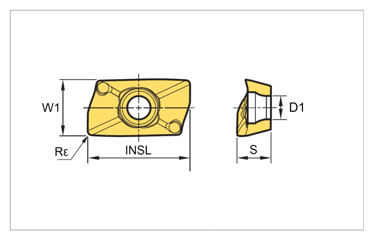

[IC] Beschrifteter Kreisdurchmesser 0,427 Zoll \ 10,84 mm
[INSL] Schneidplattenlänge 0,774 Zoll \ 19,65 mm
[RE] Eckradius 0,032 Zoll \ 0,8 mm
[D1] Größe des Schneidplattenlochs 0,177 Zoll\4,5 mm
[S] Schneidplattendicke 0,257 Zoll \ 6,53 mm
[ap] Maximale Schnitttiefe 0,649 Zoll \ 16,5 mm
Gewicht 0,1 lb \ 0,1 kg
Ursprungsland Südkorea
