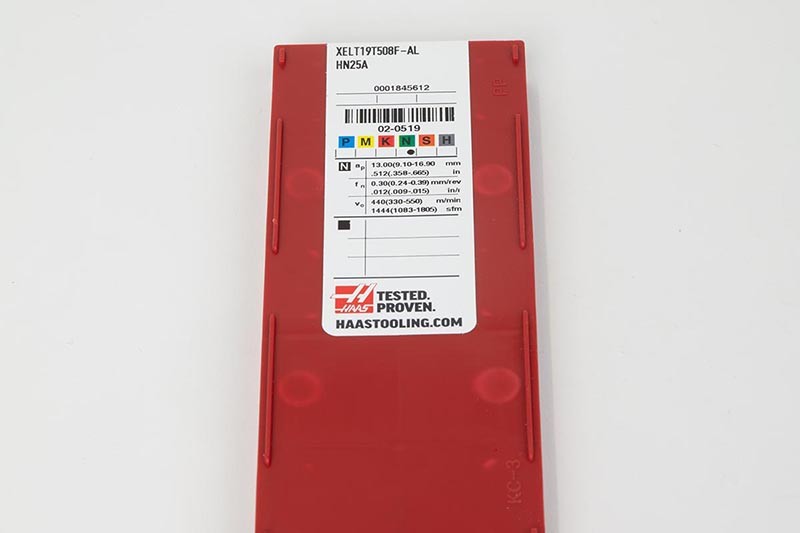

HPAL, Hartmetall-Wendeschneidplatte für indexierbare Schaftfräser, Polygon, Güte HN25A, 10er-Pack
Teilenummer: 02-0519
XELT19T508F-AL HN25A

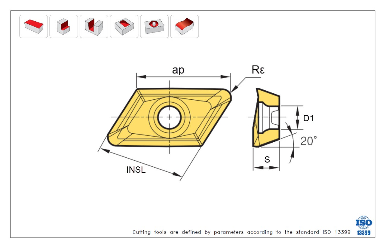

Schneidplattenart Polgyon
Art der Werkzeugbahn Schulterfräsen, Wendelfräsen, Planfräsen, Schlitzen, Rampenfräsen, Kopierfräsen
Fräserserien HPAL - Haas Hochleistungs-Aluminium
Güte HN25A
Material Hartmetall
[INSL] Schneidplattenlänge 0,709 Zoll\18,0 mm
[RE] Eckradius 0,032 Zoll \ 0,8 mm
[D1] Größe des Schneidplattenlochs 0,173 Zoll\4,4 mm
[S] Schneidplattendicke 0,197 Zoll\5,0 mm
[ap] Maximale Schnitttiefe 0,67 Zoll \ 17,0 mm
Abstreifkante Länge 0,039 Zoll \ 1,0 mm
[AN°] Freiwinkel 20
Gewicht 0,1 lb \ 0,1 kg
