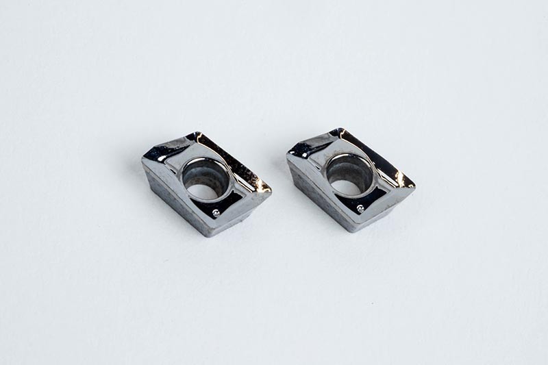

HMIEM – Qualitativ hochwertige Oberflächengüte, mehrere Werkzeugbahnen, kleine IC-Wendeschneidplatte
✓ Gewährleistet eine hervorragende Rechtwinkligkeit
✓ Der hohe Spanwinkel reduziert die Belastung der Maschine beim Schneiden auf ein Minimum
✓ 90°-Schnittkante für hochwertige Oberflächen
✓ Stirnfräsen, Schulterfräsen, Schlitzen, Rampenfahren, Wendelfräsen und Kopierfräs-Werkzeugbahnen

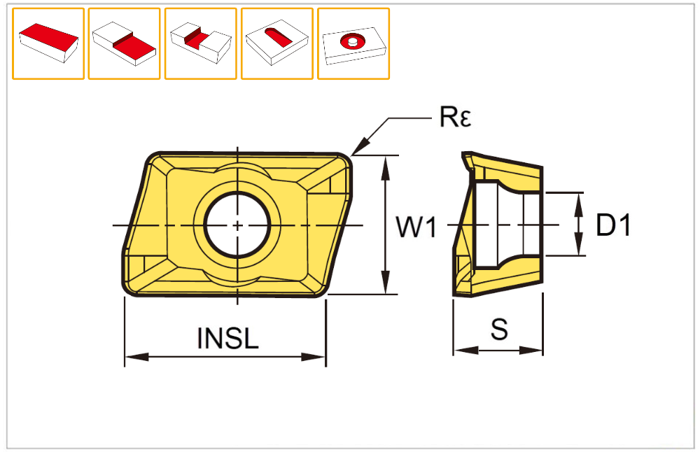

[IC] Beschrifteter Kreisdurchmesser 0,167 in \ 4,24 mm
[INSL] Schneidplattenlänge 0,236 Zoll\6,0 mm
[RE] Eckradius 0,016 Zoll \ 0,4 mm
[D1] Größe des Schneidplattenlochs 0,079 Zoll \ 2,0 mm
[S] Schneidplattendicke 0,102 Zoll \ 2,6 mm
[ap] Maximale Schnitttiefe 0,217 Zoll\5,5 mm
[AN°] Freiwinkel 15
