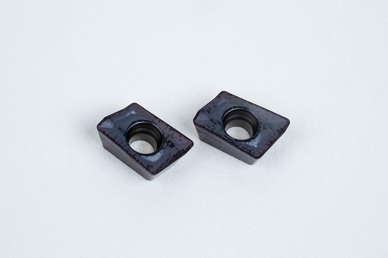

HMIEM, Hartmetall-Wendeschneidplatte für indexierbare Schaftfräser, rechteckig, MHS Spanbrecher, Güte HU30, 10er-Pack
Teilenummer: 02-0772
APMX0602R-HM HU30

HMIEM – Qualitativ hochwertige Oberflächengüte, mehrere Werkzeugbahnen, kleine IC-Wendeschneidplatte
✓ Gewährleistet eine hervorragende Rechtwinkligkeit
✓ Der hohe Spanwinkel reduziert die Belastung der Maschine beim Schneiden auf ein Minimum
✓ 90°-Schnittkante für hochwertige Oberflächen
✓ Stirnfräsen, Schulterfräsen, Schlitzen, Rampenfahren, Wendelfräsen und Kopierfräs-Werkzeugbahnen
Schneidplattenart
HMIEM
HAAS MINI-INDEXIERBARER SCHAFTFRÄSER
WERKZEUGBAHNTYP
STIRNFRÄSEN, SCHULTERFRÄSEN, SCHLITZEN, RAMPENFAHREN, WENDELFRÄSEN, KOPIERFRÄSEN
90-Grad-Schnittkante | Zerspantiefe max. 0,220" (5,59 mm)
• Hervorragende Rechtwinkligkeit und minimierte Schnittkräfte
• Optimiert für hochwertige Oberflächen
• Hoher Spanwinkel senkt die Schnittkräfte und minimiert die Gratbildung
• Hohe Geschwindigkeit und hohe Vorschubleistung
Wendeschneidplattengüte
HU30
ANWENDBARE WERKSTÜCKMATERIALIEN
●  P – STAHL
●  K – GUSSEISEN
●  M – EDELSTAHL
Universale PVD-Güte für Stahl, Edelstahl, Gusseisen und hitzebeständige Superlegierungen. Diese mit Titan-Aluminiumnitrid (TiAlN) beschichtete Wendeschneidplatte ist eine hochwertigere universale Güte für Stahl, Gusseisen, hitzebeständige Superlegierungen und Edelstahl. Die Beschichtung und ultra-feine Körnung bieten Verschleißfestigkeit und Oxidationsbeständigkeit. Stabile Bearbeitungsergebnisse durch ausgezeichnete Kantenhärte und Beständigkeit gegenüber Ausbrüchen, obwohl die anfänglichen Umfangsgeschwindigkeiten nicht so hoch wie bei anderen Güten sind.
HS Spanbrecher: zur Bearbeitung mit geringen Schnittkräften. Garantiert eine lange Lebensdauer des Werkzeugs sowie eine präzise Bearbeitung bei leichtem Schneiden und der Bearbeitung von hitzebeständigen Superlegierungen.
MHS Spanbrecher: zum allgemeinen Fräsen.
●  Primärwerkstoff | ○  Sekundärwerkstoff

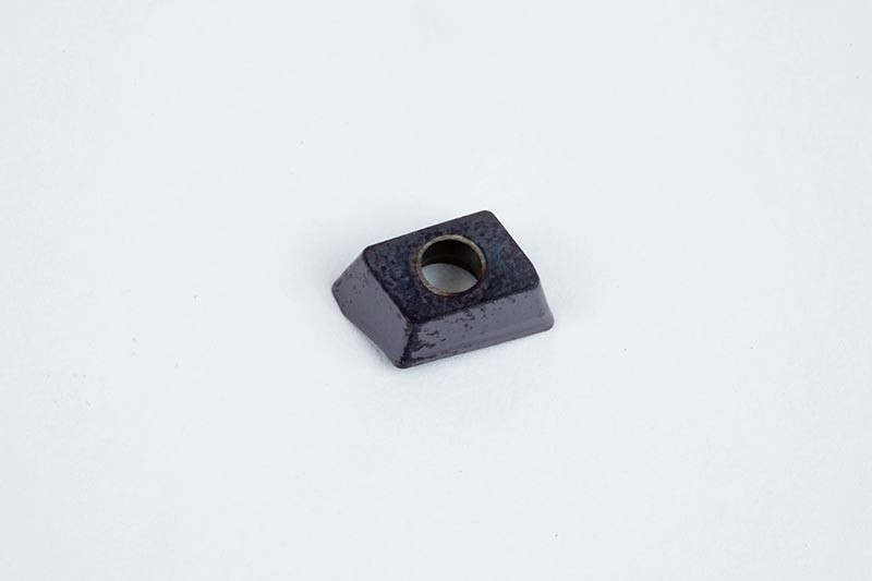

Schneidplattenart Rechteck
Art der Werkzeugbahn Kopierfräsen, Wendelfräsen, Rampenfräsen, Schulterfräsen, Schlitzen, Planfräsen
Fräserserien HMIEM - Haas Mini Indexable EM
Primäres Werkstückmaterial M – Edelstahl
Sekundäres Werkstückmaterial K – Gusseisen, P – Stahl
Güte HU30 - Leichte Endbearbeitung
Material Hartmetall
[IC] Beschrifteter Kreisdurchmesser 0,167 in \ 4,24 mm
[INSL] Schneidplattenlänge 0,236 Zoll\6,0 mm
[RE] Eckradius 0,016 Zoll \ 0,4 mm
[D1] Größe des Schneidplattenlochs 0,079 Zoll \ 2,0 mm
[S] Schneidplattendicke 0,102 Zoll \ 2,6 mm
[ap] Maximale Schnitttiefe 0,217 Zoll\5,5 mm
[AN°] Freiwinkel 15
Gewicht 0,1 lb \ 0,1 kg
Ursprungsland Südkorea
