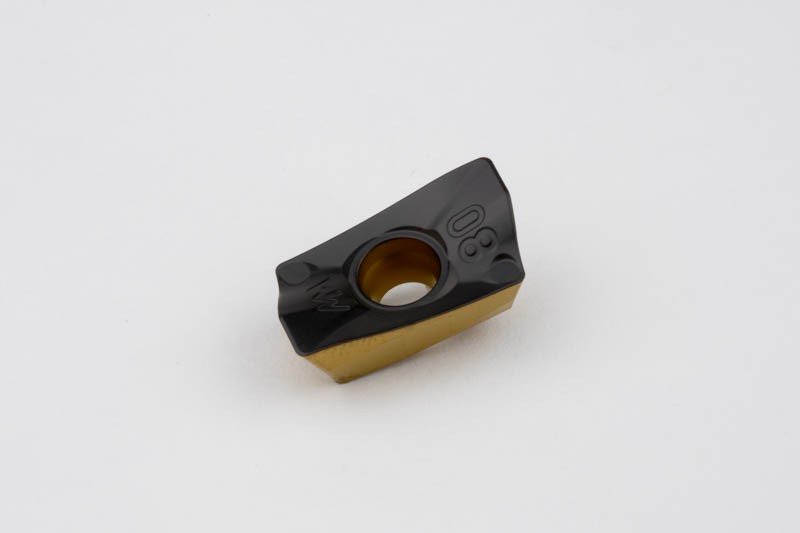

Haas Schaftfräser mit Wendeschneidplatten, indexierbare Hartmetall-Wendeschneidplatte für Schaftfräser, rechteckig, MHS Spanbrecher, Güte HKP40 – 10er-Pack
Teilenummer: 02-0773
ADKT170608R-MHS GRADE HKP-40

Wendeschneidplattengüte
HKP40
ANWENDBARE WERKSTÜCKMATERIALIEN
●  P – STAHL
●  K – GUSSEISEN
Primäre Güte für Gusseisen. Sekundäre Güte für Stahl. CVD-beschichtete Fräsgüte, um Gusseisen und Stähle von besonderer Härte zu bearbeiten. Das Substrat hat eine hohe Härte und Wärmeleitfähigkeit, und die leistungsstarke CVD-Beschichtungsebene bietet ausgezeichnete Hitzebeständigkeit. Die Oberflächenbehandlung nach der Beschichtung mit MT-TiCN + Al₂O₃ bietet eine hohe Beständigkeit gegenüber Ausbrüchen und Rissen.

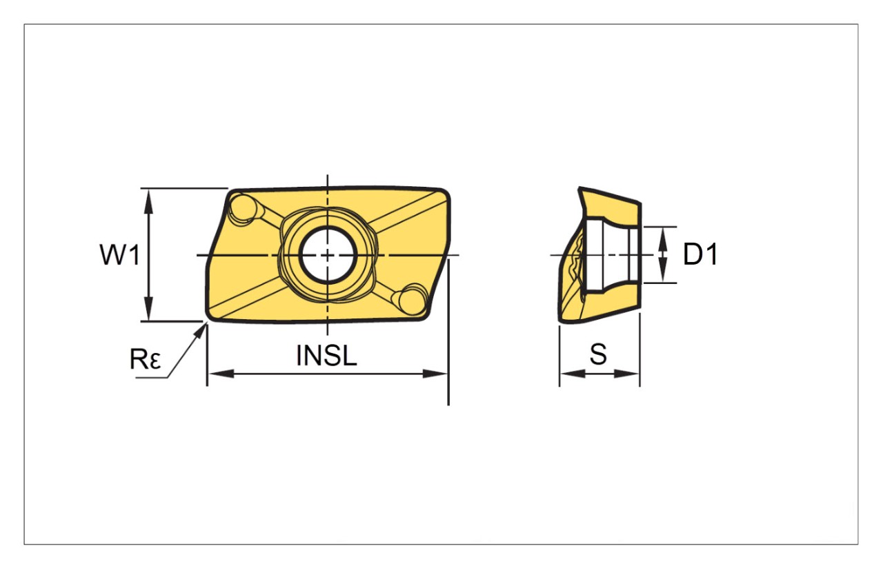

[IC] Beschrifteter Kreisdurchmesser 0,427 Zoll \ 10,84 mm
[INSL] Schneidplattenlänge 0,774 Zoll \ 19,65 mm
[RE] Eckradius 0,032 Zoll \ 0,8 mm
[D1] Größe des Schneidplattenlochs 0,177 Zoll\4,5 mm
[S] Schneidplattendicke 0,257 Zoll \ 6,53 mm
[ap] Maximale Schnitttiefe 0,649 Zoll \ 16,5 mm
Gewicht 0,1 lb \ 0,1 kg
