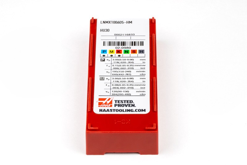

HLNP, Hartmetall-Schalenfräseinsatz für Werkzeughalter für Plan- und Eckfräser, Rechteck negativ oder positiv, Güte HU30 – 10er-Pack
Teilenummer: 02-0980
LNMX100605-HM HU30
Preis: 120.95 ( / Einheit)
Preis: 2598.95 ( / Einheit)
Preis: 773.95 ( / Einheit)
Preis: 103.95 ( / Einheit)
Preis: 467.95 ( / Einheit)
Preis: 1091.95 ( / Einheit)
90.97
1824.97
542.97
72.97
328.97
766.97
  • Drehzahlen und Vorschübe (ZOLL)
  • Drehzahlen und Vorschübe (METRISCH)
WENDESCHNEIDPLATTENARTEN UND -GÜTEN
Wendeschneidplatten-Übersicht
HLNP – Hochgeschwindigkeits-Wendeschneidplatte zum Tauchfräsen
✓ Hervorragend geeignet für mehrere Werkzeugbahnen, aber vor allem zum Tauchfräsen
✓ Robuste doppelseitige Wendeschneidplatten mit 4 Schnittkanten
✓ Hoher Spanwinkel mit starken, scharfen Schnittkanten
✓ Geringere Schnittkräfte und längere Standzeiten
Schneidplattenart
HLNP
HAAS RECHTECK, NEGATIV ODER POSITIV
WERKZEUGBAHNTYP
STIRNFRÄSEN, SCHULTERFRÄSEN, SCHLITZEN, WENDELFRÄSEN, AXIALES TAUCHFRÄSEN
90-Grad-Schnittkante | Zerspantiefe max .059"/.098" (1,5/2,5 mm)
• Doppelseitige Wendeschneidplatten mit 4 Schnittkanten
• Einzigartige Geometrie für geringere Schnittkräfte und längere Lebensdauer
• Hoher Spanwinkel mit starken, scharfen Schnittkanten
• Konzipiert für hocheffizientes Tauchfräsen
Wendeschneidplattengüte
HU30
ANWENDBARE WERKSTÜCKMATERIALIEN
●  P – STAHL
●  K – GUSSEISEN
●  M – EDELSTAHL
Universale PVD-Güte für Stahl, Edelstahl, Gusseisen und hitzebeständige Superlegierungen. Diese mit Titan-Aluminiumnitrid (TiAlN) beschichtete Wendeschneidplatte ist eine hochwertigere universale Güte für Stahl, Gusseisen, hitzebeständige Superlegierungen und Edelstahl. Die Beschichtung und ultra-feine Körnung bieten Verschleißfestigkeit und Oxidationsbeständigkeit. Stabile Bearbeitungsergebnisse durch ausgezeichnete Kantenhärte und Beständigkeit gegenüber Ausbrüchen, obwohl die anfänglichen Umfangsgeschwindigkeiten nicht so hoch wie bei anderen Güten sind.
HS Spanbrecher: zur Bearbeitung mit geringen Schnittkräften. Garantiert eine lange Lebensdauer des Werkzeugs sowie eine präzise Bearbeitung bei leichtem Schneiden und der Bearbeitung von hitzebeständigen Superlegierungen.
MHS Spanbrecher: zum allgemeinen Fräsen.
●  Primärwerkstoff | ○  Sekundärwerkstoff
WERKZEUGBAHN-LEGENDE
STIRNFRÄSEN
SCHULTERFRÄSEN
SCHLITZEN
RAMPENFAHREN
WENDELFRÄSEN
KOPIERFRÄSEN
TAUCHFRÄSEN
FASENFRÄSEN
ISO MATERIALTABELLE
P - STAHL
M - EDELSTAHL
K - GUSSEISEN
N - ALUMINIUM UND BUNTMETALLE
H - GEHÄRTETE METALLE
- PRIMÄRES WERKSTÜCKMATERIAL
Schneidplattenart Rechteck
Art der Werkzeugbahn Wendelfräsen, Schlitzen, Planfräsen, Axiales Tauchfräsen, Schulterfräsen
Fräserserien HLNP - Rechteckig -/+
Primäres Werkstückmaterial P – Stahl, M – Edelstahl, K – Gusseisen
Sekundäres Werkstückmaterial S – Hochtemperatur-Legierungen, H - Gehärtete Materialien
Güte HU30 - Leichte Endbearbeitung
Material Hartmetall
[IC] Beschrifteter Kreisdurchmesser 0,256 Zoll\6,5 mm
[INSL] Schneidplattenlänge 0,394 Zoll\10,0 mm
[RE] Eckradius 0,02 Zoll \ 0,5 mm
[D1] Größe des Schneidplattenlochs 0,138 Zoll\3,5 mm
[S] Schneidplattendicke 0,256 Zoll\6,5 mm
[ap] Maximale Schnitttiefe 0,059 Zoll \ 1,50 mm
[AN°] Freiwinkel 0
Gewicht 0,1 lb \ 0,1 kg
Ursprungsland Südkorea
