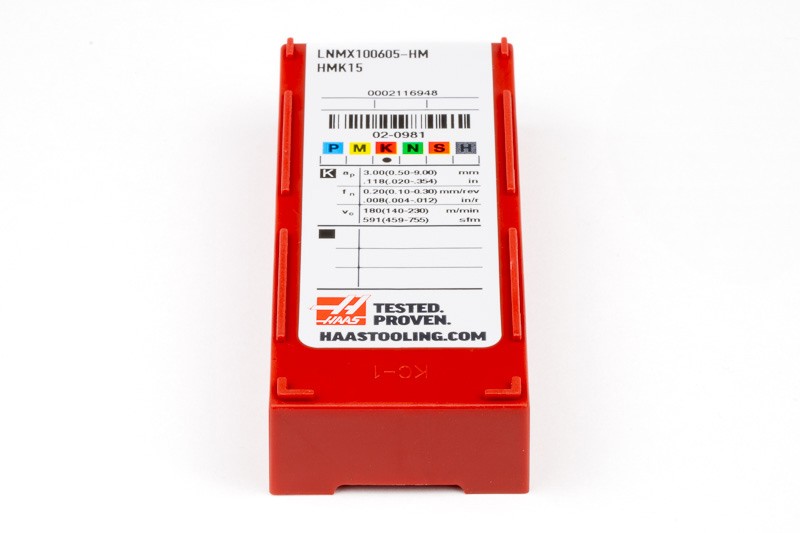

HLNP, Hartmetall-Schalenfräseinsatz für Werkzeughalter für Plan- und Eckfräser, Rechteck negativ oder positiv, Güte HMK15 – 10er-Pack
Teilenummer: 02-0981
LNMX100605-HM HMK15

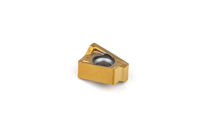

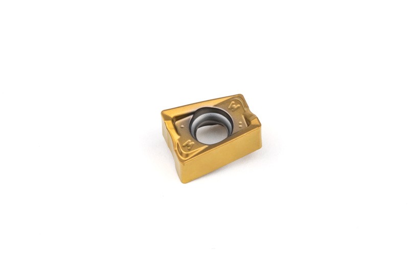

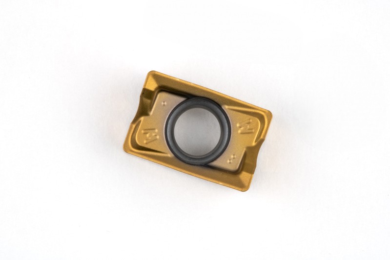

HLNP – Hochgeschwindigkeits-Wendeschneidplatte zum Tauchfräsen
✓ Hervorragend geeignet für mehrere Werkzeugbahnen, aber vor allem zum Tauchfräsen
✓ Robuste doppelseitige Wendeschneidplatten mit 4 Schnittkanten
✓ Hoher Spanwinkel mit starken, scharfen Schnittkanten
✓ Geringere Schnittkräfte und längere Standzeiten
Schneidplattenart
HLNP
HAAS RECHTECK, NEGATIV ODER POSITIV
WERKZEUGBAHNTYP
STIRNFRÄSEN, SCHULTERFRÄSEN, SCHLITZEN, WENDELFRÄSEN, AXIALES TAUCHFRÄSEN
90-Grad-Schnittkante | Zerspantiefe max .059"/.098" (1,5/2,5 mm)
• Doppelseitige Wendeschneidplatten mit 4 Schnittkanten
• Einzigartige Geometrie für geringere Schnittkräfte und längere Lebensdauer
• Hoher Spanwinkel mit starken, scharfen Schnittkanten
• Konzipiert für hocheffizientes Tauchfräsen
Wendeschneidplattengüte
HMK15
ANWENDBARE WERKSTÜCKMATERIALIEN
●  K – GUSSEISEN
Eine spezialisierte, universale Güte, optimiert für Gusseisen. PVD-beschichtete Hartmetallgüte für die kontinuierliche Bearbeitung und allgemeine Bearbeitung von Gusseisen mit ausgezeichneter Bearbeitbarkeit und stabiler Werkzeugstandzeit. Die TiAlN-Beschichtung bietet eine hohe Verschleißfestigkeit und Zähigkeit und minimiert gleichzeitig thermische Risse und Aufbauschneiden, um hervorragende Oberflächen zu erzielen. Hohe Drehzahlen und Vorschübe verbessern die Produktivität.
●  Primärwerkstoff | ○  Sekundärwerkstoff
WERKZEUGBAHN-LEGENDE
STIRNFRÄSEN
SCHULTERFRÄSEN
SCHLITZEN
RAMPENFAHREN
WENDELFRÄSEN
KOPIERFRÄSEN
TAUCHFRÄSEN
FASENFRÄSEN
ISO MATERIALTABELLE
P - STAHL
M - EDELSTAHL
K - GUSSEISEN
N - ALUMINIUM UND BUNTMETALLE
H - GEHÄRTETE METALLE
- PRIMÄRES WERKSTÜCKMATERIAL
Schneidplattenart Rechteck
Art der Werkzeugbahn Planfräsen, Axiales Tauchfräsen, Schulterfräsen, Schlitzen, Wendelfräsen
Fräserserien HLNP - Rechteckig -/+
Primäres Werkstückmaterial K – Gusseisen
Güte HMK15
Material Hartmetall
[IC] Beschrifteter Kreisdurchmesser 0,256 Zoll\6,5 mm
[INSL] Schneidplattenlänge 0,394 Zoll\10,0 mm
[RE] Eckradius 0,02 Zoll \ 0,5 mm
[D1] Größe des Schneidplattenlochs 0,138 Zoll\3,5 mm
[S] Schneidplattendicke 0,256 Zoll\6,5 mm
[ap] Maximale Schnitttiefe 0,059 Zoll \ 1,50 mm
[AN°] Freiwinkel 0
Gewicht 0,1 lb \ 0,1 kg
Ursprungsland Südkorea
