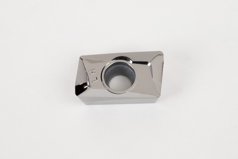

HAPN, Hartmetall-Schalenfräseinsatz, Parallelogramm negativ-positiv, Güte HN25, 10er-Pack
Teilenummer: 02-0996
APKT160408-HALH HN25

HAPN - Großartige oberflächenbehandelte Wendeschneidplatte
✓ Liefert bessere Oberflächenqualitäten dank der Wischer-Geometrie
✓ Positiver axialer Spanwinkel, eine negative Radialneigung, und spiralförmige 3D-Schnittkanten
✓ Geringere Schnittkräfte und Verringerung der Maschinenbelastung
✓ Fähig zur höheren Zerspantiefe während des Plandrehens oder Schulterfräsens
Schneidplattenart
HAPN
HAAS PARALLELOGRAM, POSITIV ODER NEGATIV
WERKZEUGBAHNTYP
STIRNFRÄSEN, SCHULTERFRÄSEN
90-Grad-Schnittkante | Zerspantiefe max .630" (16,00 mm)
• Positiver axialer Spanwinkel, negative Radialneigung
Spiralförmige 3D-Schnittkante für geringere Schnittkräfte
• Wischer-Geometrie für gute Oberflächenqualität
• Hervorragende Rechtwinkligkeit und minimierte Schnittkräfte
Wendeschneidplattengüte
HN25
ANWENDBARE WERKSTÜCKMATERIALIEN
● N – ALUMINIUM/BUNTMETALLE
Primäre Güte für Aluminium. Unbeschichtetes Karbid-Substrat für feine bis mittlere Anwendungen mit Aluminium und anderen Materialien.
●  Primärwerkstoff | ○  Sekundärwerkstoff

Schneidplattenart Parallelogramm
Art der Werkzeugbahn Schulterfräsen, Planfräsen
Fräserserien HAPN – Haas-Parallelogram +/-
Güte HN25
Material Hartmetall
[IC] Beschrifteter Kreisdurchmesser 0,367 Zoll \ 9,33 mm
[INSL] Schneidplattenlänge 0,704 Zoll \ 17,877 mm
[RE] Eckradius 0,032 Zoll \ 0,8 mm
[D1] Größe des Schneidplattenlochs 0,173 Zoll\4,4 mm
[S] Schneidplattendicke 0,227 Zoll\5,76 mm
[ap] Maximale Schnitttiefe 0,63 Zoll \ 16,0 mm
[AN°] Freiwinkel 11
Gewicht 0,1 lb \ 0,1 kg
Ursprungsland China
