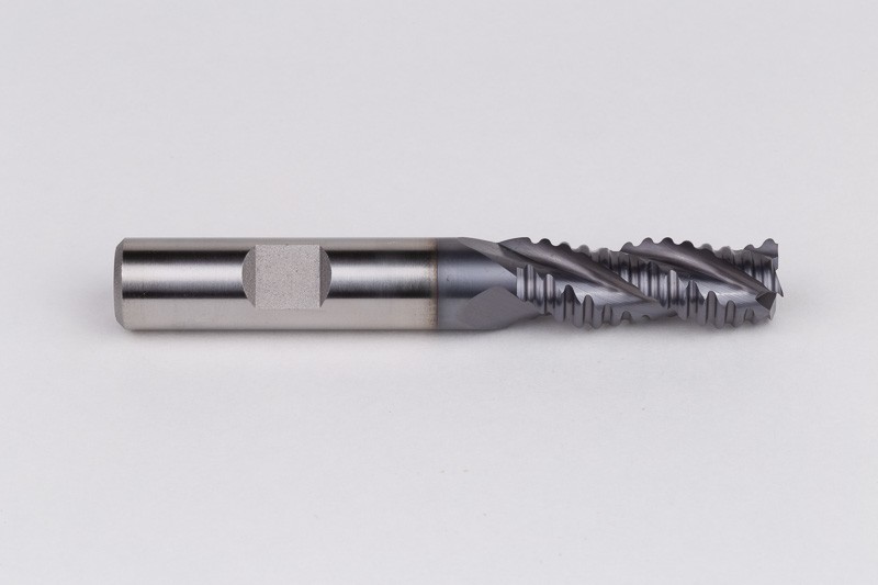

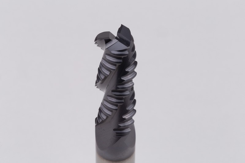

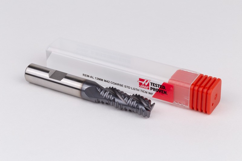

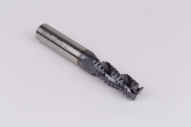

CPRA, HSSCO8 Grobschruppplanfräser, 12 mm Ø, Schaft 12 mm x Schnittlänge 32 mm x 37°-Helix, 0,74 mm Fase, 3 Schneiden, TiCN-beschichtet
Teilenummer: 03-1780
REM-AL 12MM M42 COARSE STD LGTH TICN WF
Preis: 34.95 ( / Einheit)
Preis: 573.95 ( / Einheit)
Preis: 170.95 ( / Einheit)
Preis: 22.95 ( / Einheit)
Preis: 103.95 ( / Einheit)
Preis: 240.95 ( / Einheit)
31.97
  • 3D-Modell (ZIP)
ISO Materialtabelle
P - STAHL
M - EDELSTAHL
K - GUSSEISEN
N - ALUMINIUM UND BUNTMETALLE
H - GEHÄRTETE METALLE
- PRIMÄRES WERKSTÜCKMATERIAL
Messsystem Metrisch – ISO
Haas Fräsmaschinen CPRA
Material HSS Co8
Ummantelung TiCN
Typ Ecke Fase
Schaft-Typ Weldon
[ØDC] Zerspanungsdurchmesser 12,0 mm
[ØDMM] Schaftdurchmesser 12,0 mm
[LOC] Schnittlänge 32,0 mm
[OAL] Gesamtlänge 85,0 mm
[NOF] Anzahl der Nuten 3
[CHW\RE] Fase\Radius Größe 0,74 mm
[FHA°]-Spiralwinkel 37
Zerspanungsrichtung Rechts
Zentriert Zerspanen Ja
Variable Ganghöhe Nein
Gewicht 0,1 lb \ 0,1 kg
