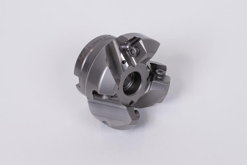

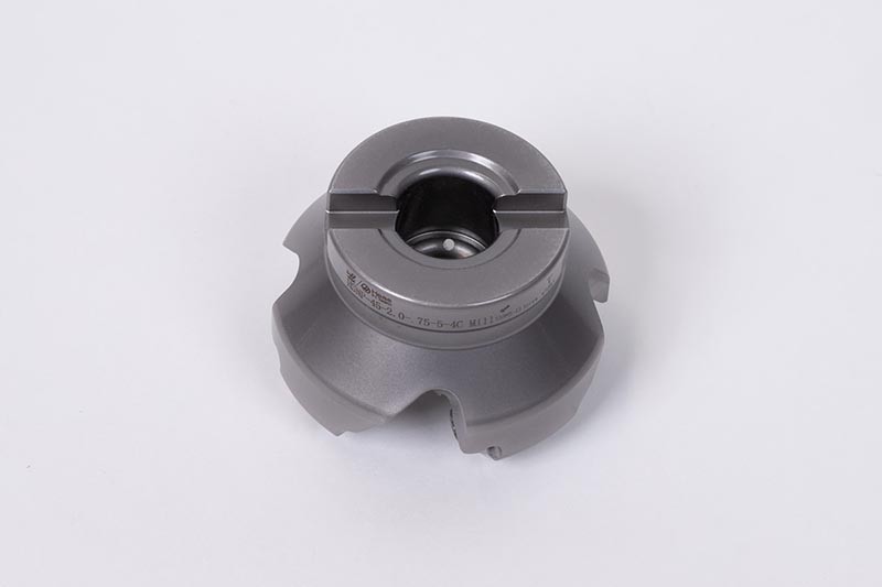

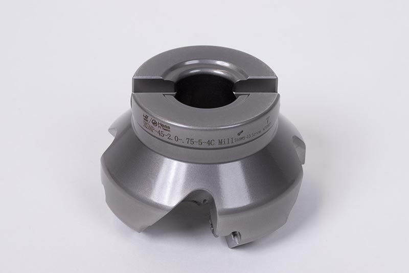

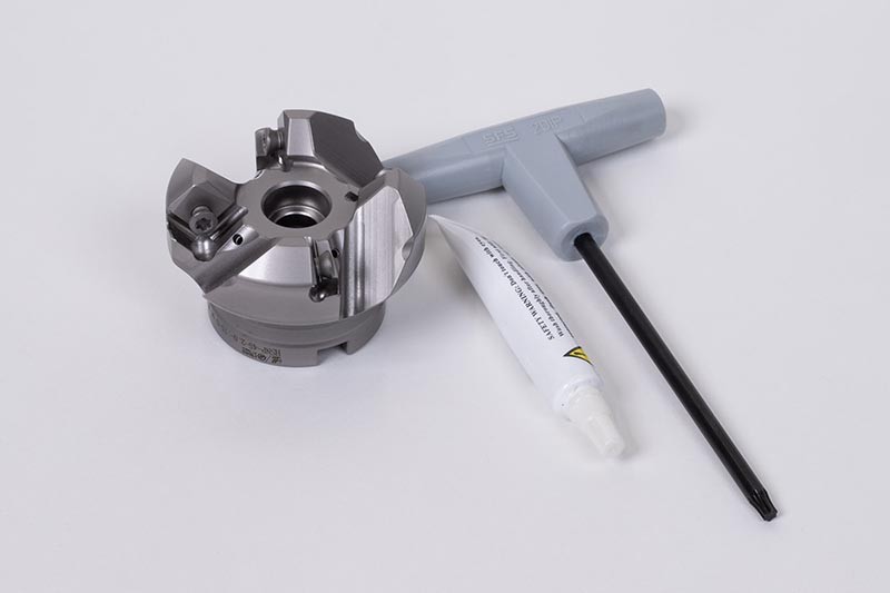

HSNP, 2″-Durchmesser-Werkzeughalter für Plan- und Eckfräser, 3/4″-Führungsbohrung x 45°-Steigungswinkel, 4 Wendeschneidplatten (Quadrat), negative/positive Geometrie, TSC
Teilenummer: 01-0005
HSNP-45-2.0-.75-5-4C SHELL MILL
Preis: 192.95 ( / Einheit)
173.97
Dieser Haas Quadrat, negativ oder positiv Werkzeughalter für Plan- und Eckfräser ist eine gute Wahl für Anwendungen mit größeren Schnitttiefen und höheren Vorschubgeschwindigkeiten. Er hat einen Bearbeitungsdurchmesser von 2" und eine Vorbohrung von 3/4", mit einer 45-Grad-Schnittkante. Der Fräskörper nimmt 4 quadratische Wendeschneidplatten mit Negativ/Positiv-Geometrie auf. Die extradicken, doppelseitigen Wendeschneidplatten verfügen über 8 Schnittkanten und sind in Güten für Gusseisen, Edelstahl und Stahl erhältlich. Negativer Radialwinkel, positiver Axialwinkel.
  • 3D-Modell (ZIP)
Messsystem Inch – ANSI

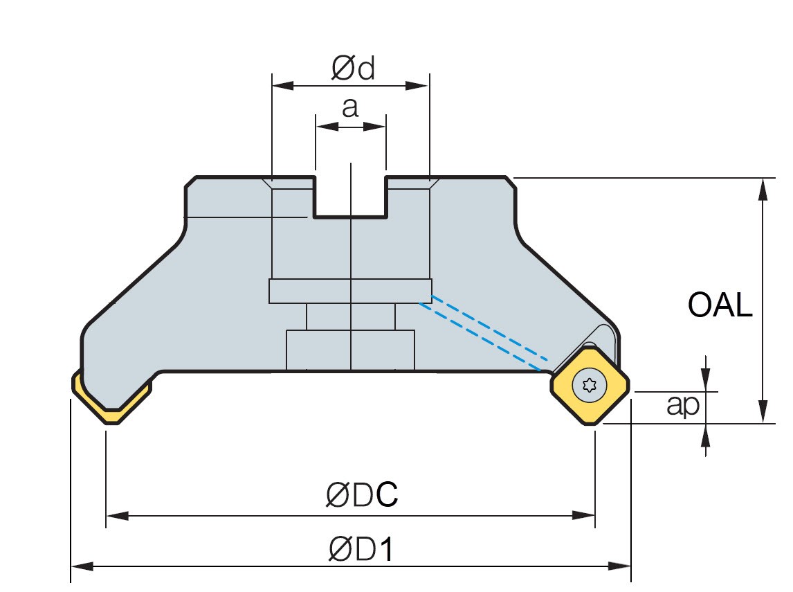

[ØDC] Zerspanungsdurchmesser 2,0 Zoll \ 2″
Fräserserien HSNP - Haas Quadrat, negativ oder positiv
Art der Werkzeugbahn Planfräsen
[ØDCX] Max Zerspanungsdurchmesser 2,602 Zoll
[°] Voreilwinkel 45 Grad
[Z] Anzahl der Zerspanungszähne 4
[Ød] Wellenbohrungsdurchmesser 0,75 Zoll
[a] Keilnutbreite 0,313 in
[ap] Maximale Schnitttiefe 0,275 Zoll
[OAL] Gesamtlänge 1,75 Zoll
Maximale U/min 6200
Anzugsmoment der Einsatzschraube 670 Ncm
Kopplungsart A
Durch Werkzeug-Kühlmittel Ja
Gewicht 1,6 lbs\0,8 kg
Ursprungsland China
