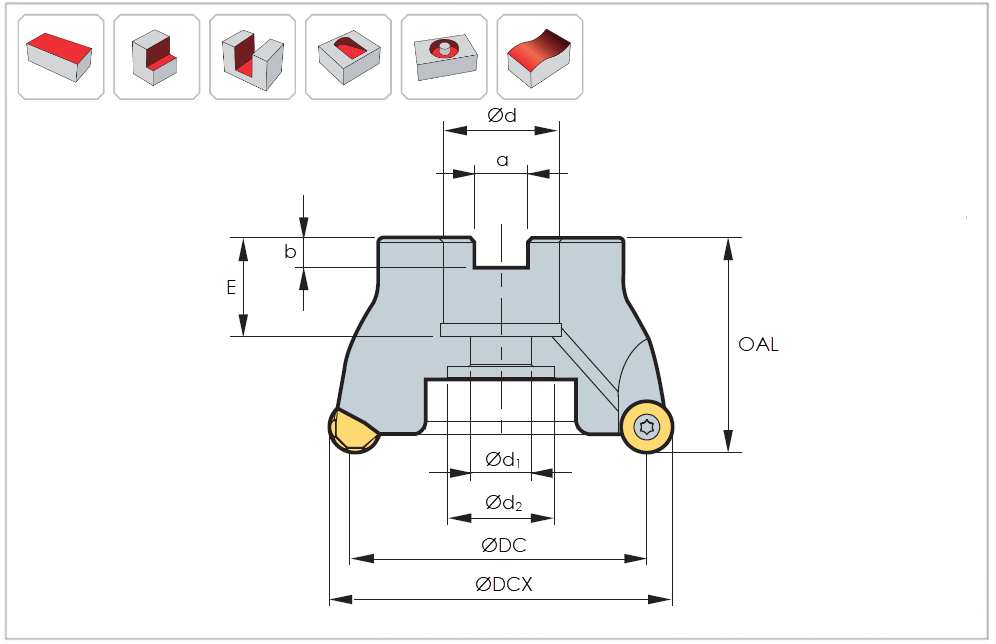

[ØDC] Zerspanungsdurchmesser 3,0 Zoll \ 3″
Fräserserien HRPP – Haas rund +/+
Art der Werkzeugbahn Schulterfräsen, Schlitzen, Kopierfräsen, Wendelfräsen, Planfräsen, Rampenfräsen
[ØDCN] Minimaler Bearbeitungsdurchmesser 2,528 Zoll
[ØDCX] Max Zerspanungsdurchmesser 3,0 Zoll
[°] Voreilwinkel 11 Grad
[Z] Anzahl der Zerspanungszähne 6
[Ød1] DIA 0,551 Zoll
[Ød2] DIA 0,866 Zoll
[Ød] Wellenbohrungsdurchmesser 1,0 Zoll
[E] Wellenbohrungstiefe 0,787 Zoll
[a] Keilnutbreite 0,374 Zoll
[b] Keilnuttiefe 0,248 Zoll
[ap] Maximale Schnitttiefe 0,236 Zoll
[OAL] Gesamtlänge 2,0 Zoll
Maximale U/min 7000
Anzugsmoment der Einsatzschraube 300 Ncm
Kopplungsart A
Durch Werkzeug-Kühlmittel Ja
Gewicht 1,9 lb \ 0,9 kg
