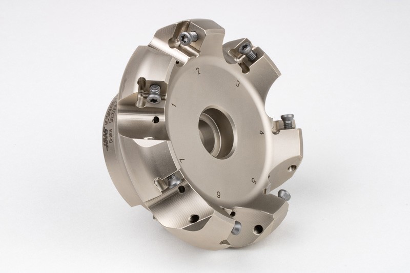

HCSNP, 80 mm-Durchmesser-Werkzeughalter für Plan- & Eckfräser, 27 mm-Führungsbohrung x 45°-Steigungswinkel, 7 Wendeschneidplatten (quadratisch), negative/positive Geometrie, TSC
Teilenummer: 01-0614
HCSNPM4080-7
Preis: 339.95 ( / Einheit)
Preis: 4698.95 ( / Einheit)
Preis: 1398.95 ( / Einheit)
Preis: 187.95 ( / Einheit)
Preis: 845.95 ( / Einheit)
Preis: 1973.95 ( / Einheit)
254.97
  • 3D-Modell (ZIP)
Messsystem Metrisch – ISO
[ØDC] Zerspanungsdurchmesser 80,0 mm
Fräserserien HCSNP – Haas Quadrat -/+
Art der Werkzeugbahn Planfräsen
[ØDCX] Max Zerspanungsdurchmesser 93,522 mm
[°] Voreilwinkel 45 Grad
[Z] Anzahl der Zerspanungszähne 7
[Ød2] DIA 57,0 mm
[Ød] Wellenbohrungsdurchmesser 27,0 mm
[a] Keilnutbreite 12,4 mm
[b] Keilnuttiefe 7,0 mm
[ap] Maximale Schnitttiefe 6,0 mm
[OAL] Gesamtlänge 50,0 mm
Maximale U/min 7000
Anzugsmoment der Einsatzschraube 300 Ncm
Kopplungsart A
Durch Werkzeug-Kühlmittel Ja
Gewicht 2,6 lb \ 1,2 kg
Ursprungsland Südkorea
