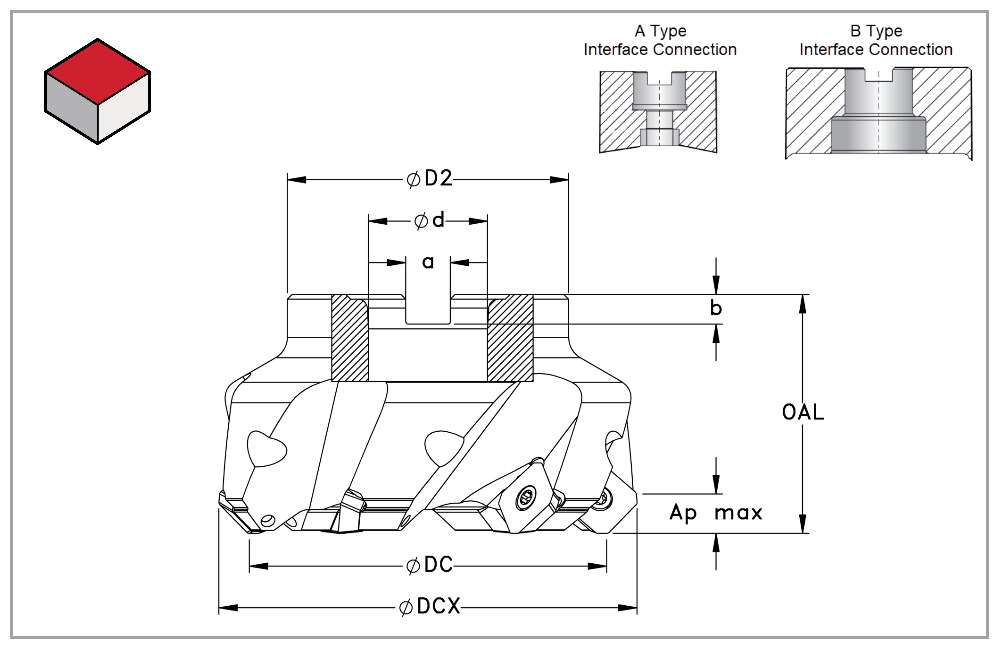

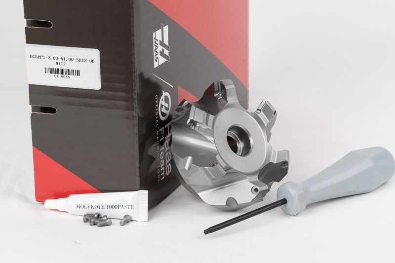

HSPP, Werkzeughalter für Plan- und Eckfräser, 3"-Durchmesser, 1" Führungsbohrung x 45°-Steigungswinkel, 6 Wendeschneidplatten (quadratisch), Geometrie positiv/positiv
Teilenummer: 01-0645
HCSPPI-3.00-A1.00-SE12-06
Preis: 157.95 ( / Einheit)
150.97
  • 3D-Modell (ZIP)
Messsystem Inch – ANSI
[ØDC] Zerspanungsdurchmesser 3,0 Zoll \ 3″
Fräserserien HSPP - Haas Quadrat +/+
Art der Werkzeugbahn Planfräsen
[ØDCX] Max Zerspanungsdurchmesser 3,51 Zoll
[°] Voreilwinkel 45 Grad
[Z] Anzahl der Zerspanungszähne 6
[Ød2] DIA 2,36 Zoll
[Ød] Wellenbohrungsdurchmesser 1,0 Zoll
[a] Keilnutbreite 0,375 Zoll
[b] Keilnuttiefe 0,248 Zoll
[ap] Maximale Schnitttiefe 0,236 Zoll
[OAL] Gesamtlänge 2,0 Zoll
Maximale U/min 12500
Anzugsmoment der Einsatzschraube 270 Ncm
Kopplungsart A
Gewicht 3,6 lb \ 1,6 kg
