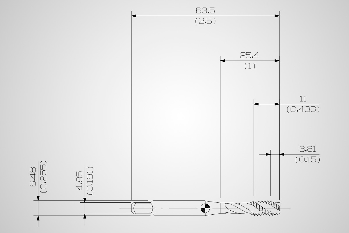

1/4"-20 UNC HSS-E Spiralnutengewindebohrer, 0,255" Schaft x 0,433" Gewindelänge, 2,5 x Tiefe, verbesserter Anschnitt, 3 Schneiden, GH3, TiCN-beschichtet
Teilenummer: 03-0116
1/4-20 SP FL MULTIPLE MATERIAL TAP
Kundenbewertung:
Preis: $16.95 ( / Einheit)
$9.97
$9.47 (Speichern 5%)
Messsystem Inch – ANSI
Gewinde-Serie UNC – Vht. Grob
Gewindegröße 1/4"-20
Primäres Werkstückmaterial M – Edelstahl, P – Stahl, K – Gusseisen, N - Aluminium
Gewindebohrer-Typ Spiralnut
Fasen-Typ Modifiziertes Bottoming
Schaft-Typ Viereckig
Material HSS-E
Ummantelung TiCN
[TPI] Gewinde pro Zoll 20 Gg/Zoll
Gewindebohrer-Durchmesser 0,205 Zoll
[ØDC] Zerspanungsdurchmesser 0,25 Zoll
[ØDMM] Schaftdurchmesser 0,255 Zoll
[L2] Fasenlänge 2P - 3P
[L1] Gewindelänge 0,433 Zoll
[LU] Nutzlänge 1,0 Zoll
[OAL] Gesamtlänge 2,5 Zoll
[SS] Quadratisches Format 0,191 Zoll
[NOF] Anzahl der Nuten 3
[FHA°]-Spiralwinkel 40
Länge / Durchmesser 2,5 X Tiefe
Grenze der Steigung GH3
Gewicht 0,1 lb \ 0,1 kg
