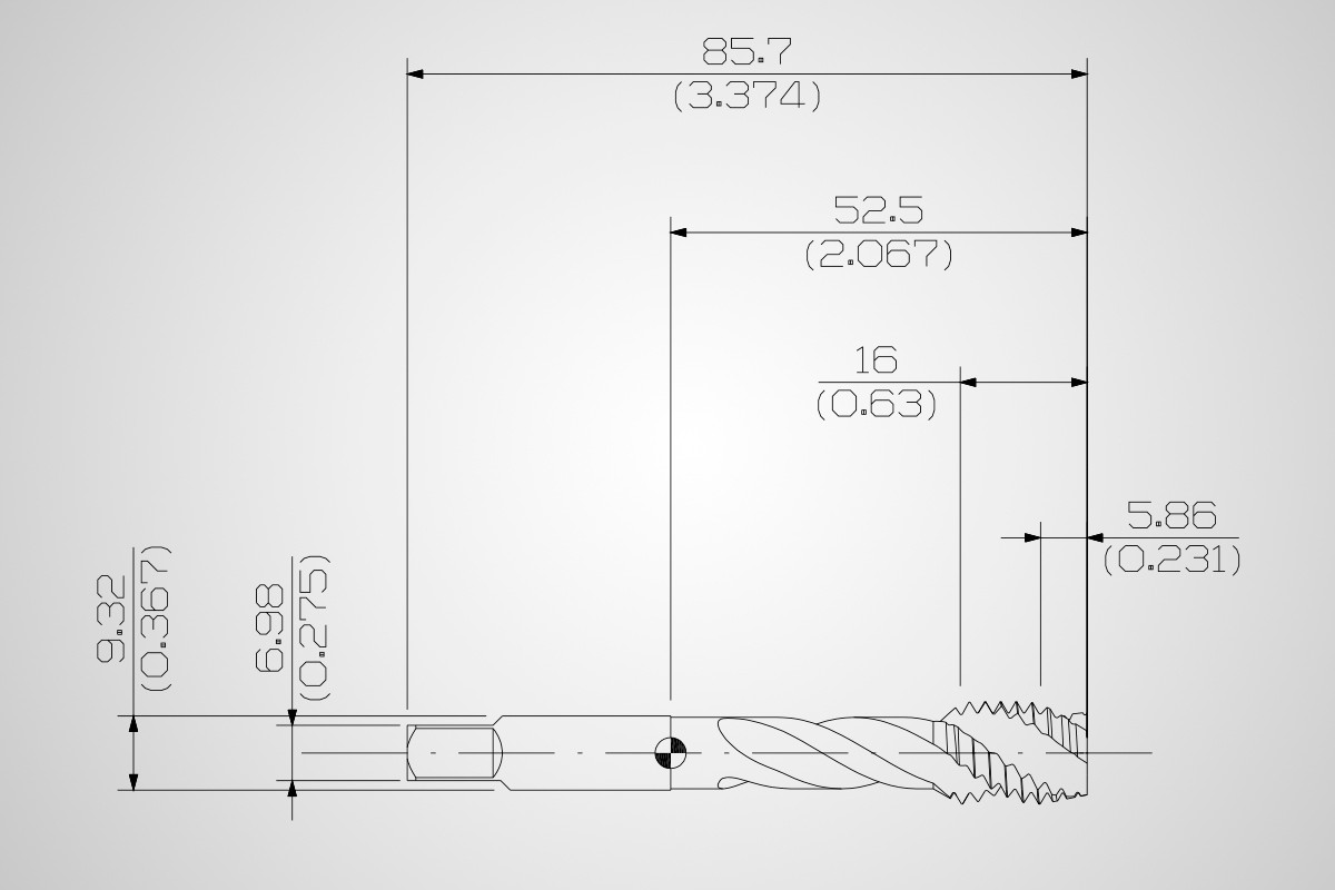

1/2"-13 UNC HSS-E Spiralnutengewindebohrer, 0,367" Schaft x 0,63" Gewindelänge, 2,5 x Tiefe, verbesserter Anschnitt, 3 Schneiden, GH5, TiCN-beschichtet
Teilenummer: 03-0120
1/2-13 SP FL MULTIPLE MATERIAL TAP
Kundenbewertung:
Preis: 29.95 ( / Einheit)
19.97
Messsystem Inch – ANSI
Gewinde-Serie UNC – Vht. Grob
Gewindegröße 1/2 Zoll-13
Primäres Werkstückmaterial K – Gusseisen, M – Edelstahl, P – Stahl, N – Aluminium
Gewindebohrer-Typ Spiralnut
Fasen-Typ Modifiziertes Bottoming
Schaft-Typ Viereckig
Material HSS-E
Ummantelung TiCN
[TPI] Gewinde pro Zoll 13 Gg/Zoll
Gewindebohrer-Durchmesser 0,423 Zoll
[ØDC] Zerspanungsdurchmesser 0,5 Zoll
[ØDMM] Schaftdurchmesser 0,367 Zoll
[L2] Fasenlänge 2P - 3P
[L1] Gewindelänge 0,63 Zoll
[LU] Nutzlänge 2,067 Zoll
[OAL] Gesamtlänge 3,374 Zoll
[SS] Quadratisches Format 0,275 Zoll
[NOF] Anzahl der Nuten 3
[FHA°]-Spiralwinkel 40
Länge / Durchmesser 2,5 X Tiefe
Grenze der Steigung GH5
Gewicht 0,1 lb \ 0,1 kg
Ursprungsland Südkorea
