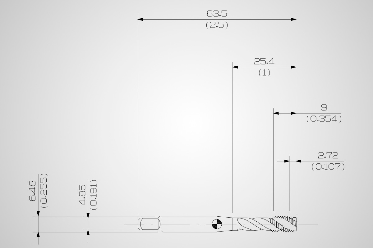

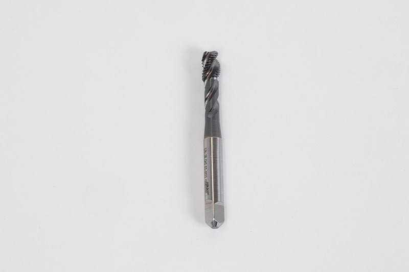

  4. 1/4"-28 UNF HSS-E Spiralnutengewindebohrer, 0,255" Schaft x 0,354" Gewindelänge, 2,5 x Tiefe, verbesserter Anschnitt, 3 Schneiden, GH3, TiCN-beschichtet
Teilenummer: 03-0123
1/4-28 SP FL MULTIPLE MATERIAL TAP
Preis: 29.95 ( / Einheit)
13.97
Messsystem Inch – ANSI
Gewinde-Serie UNF – Vht. Fein
Gewindegröße 1/4 Zoll-28
Primäres Werkstückmaterial P – Stahl, M – Edelstahl, K – Gusseisen, N - Aluminium
Gewindebohrer-Typ Spiralnut
Fasen-Typ Modifiziertes Bottoming
Schaft-Typ Viereckig
Material HSS-E
Ummantelung TiCN
[TPI] Gewinde pro Zoll 28 Gg/Zoll
Gewindebohrer-Durchmesser 0,217 in
[ØDC] Zerspanungsdurchmesser 0,25 Zoll
[ØDMM] Schaftdurchmesser 0,255 Zoll
[L2] Fasenlänge 2P - 3P
[L1] Gewindelänge 0,354 in
[LU] Nutzlänge 1,0 Zoll
[OAL] Gesamtlänge 2,5 Zoll
[SS] Quadratisches Format 0,191 Zoll
[NOF] Anzahl der Nuten 3
[FHA°]-Spiralwinkel 40
Länge / Durchmesser 2,5 X Tiefe
Grenze der Steigung GH3
Gewicht 0,1 lb \ 0,1 kg
