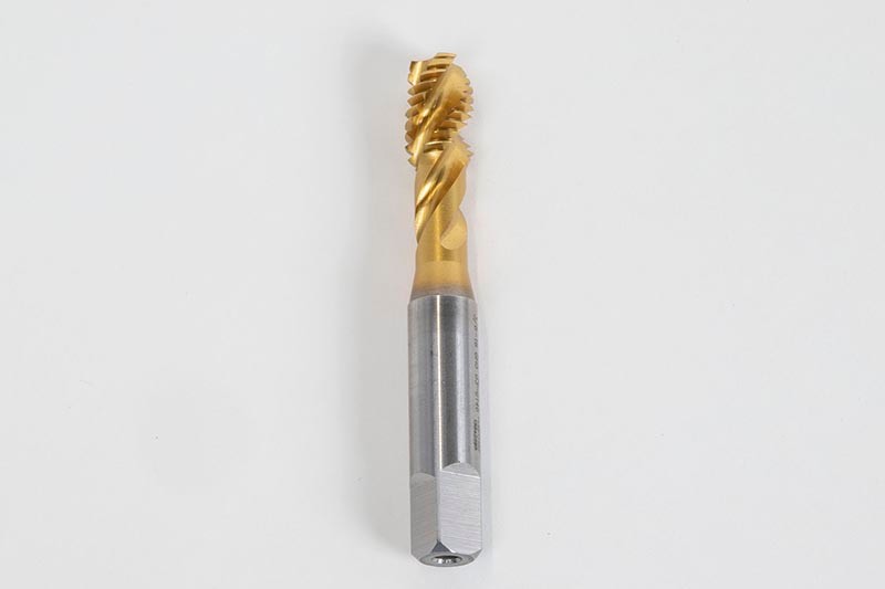

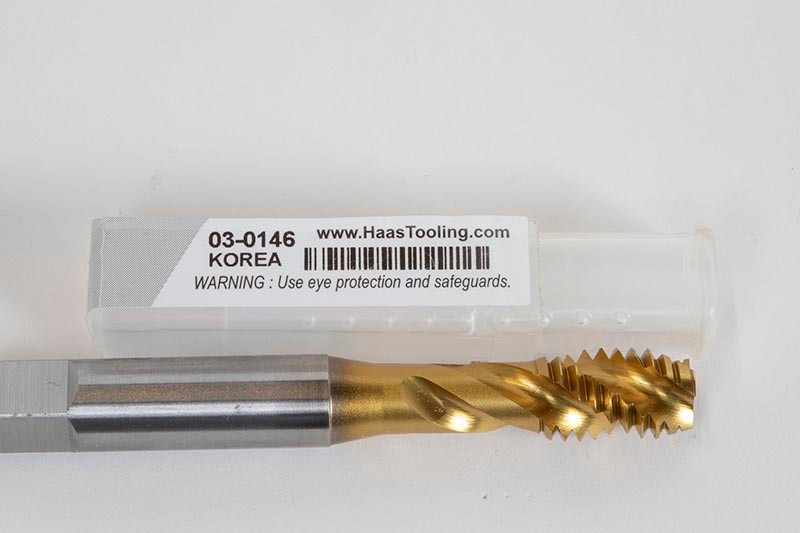

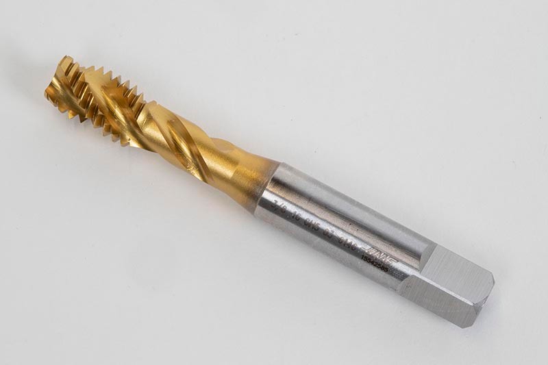

3/8"-16 UNC HSS-E Spiralnutengewindebohrer, 0,381" Schaft x 0,551" Gewindelänge, 2,5 x Tiefe, verbesserter Anschnitt, 3 Schneiden, GH5, TiN-beschichtet
Teilenummer: 03-0146
3/8-16 SP FL TSC MULTIPLE MATERIAL TAP
Preis: 25.95 ( / Einheit)
15.97
Messsystem Inch – ANSI
Gewinde-Serie UNC – Vht. Grob
Gewindegröße 3/8 Zoll-16
Primäres Werkstückmaterial M – Edelstahl, N - Aluminium, K – Gusseisen, P - Stahl
Gewindebohrer-Typ Spiralnut
Fasen-Typ Modifiziertes Bottoming
Schaft-Typ Viereckig
Material HSS-E
Ummantelung TiN
[TPI] Gewinde pro Zoll 16 Gg/Zoll
Gewindebohrer-Durchmesser 0,315 Zoll
[ØDC] Zerspanungsdurchmesser 0,375 Zoll
[ØDMM] Schaftdurchmesser 0,381 Zoll

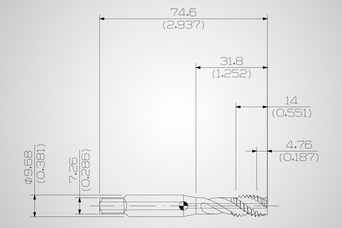

[L2] Fasenlänge 2P - 3P
[L1] Gewindelänge 0,551 Zoll
[LU] Nutzlänge 1,252 Zoll
[OAL] Gesamtlänge 2,937 Zoll
[SS] Quadratisches Format 0,286 Zoll
[NOF] Anzahl der Nuten 3
[FHA°]-Spiralwinkel 40
Länge / Durchmesser 2,5 X Tiefe
Grenze der Steigung GH5
Gewicht 0,1 lb \ 0,1 kg
Ursprungsland Südkorea
