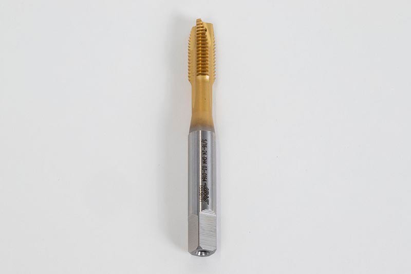

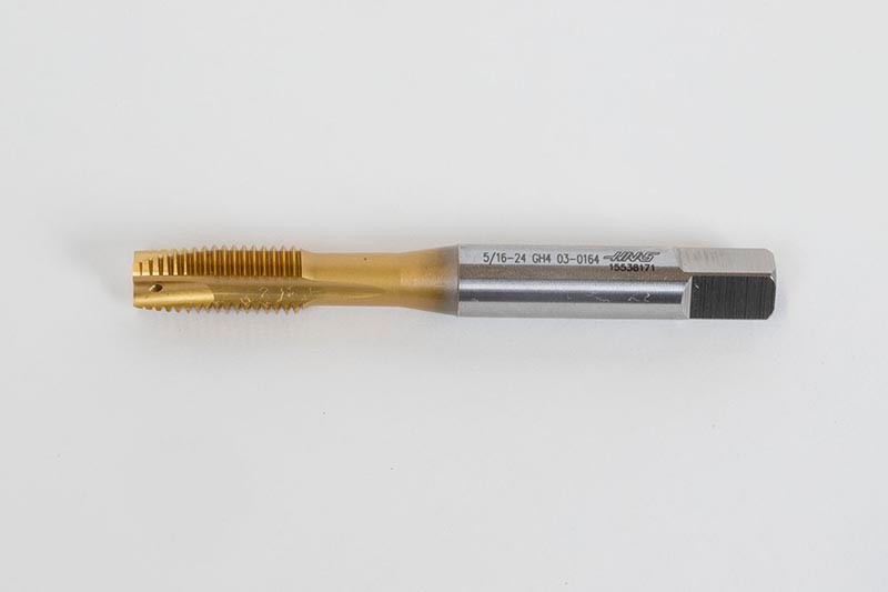

5/16"-24 UNF HSS-E Spiralgewindebohrer, 0,318" Schaft x 0,669" Gewindelänge, 3 x Tiefe, Stecker, 3 Schneiden, GH4, TiN-beschichtet
Teilenummer: 03-0164
5/16-24 SP PT TSC MULTIPLE MATERIAL TAP
Preis: 22.95 ( / Einheit)
13.97
Messsystem Inch – ANSI
Gewinde-Serie UNF – Vht. Fein
Gewindegröße 5/16 Zoll-24
Primäres Werkstückmaterial M – Edelstahl, K – Gusseisen, N - Aluminium, P - Stahl
Gewindebohrer-Typ Spiral(spitze)
Fasen-Typ Stecker
Schaft-Typ Viereckig
Material HSS-E
Ummantelung TiN

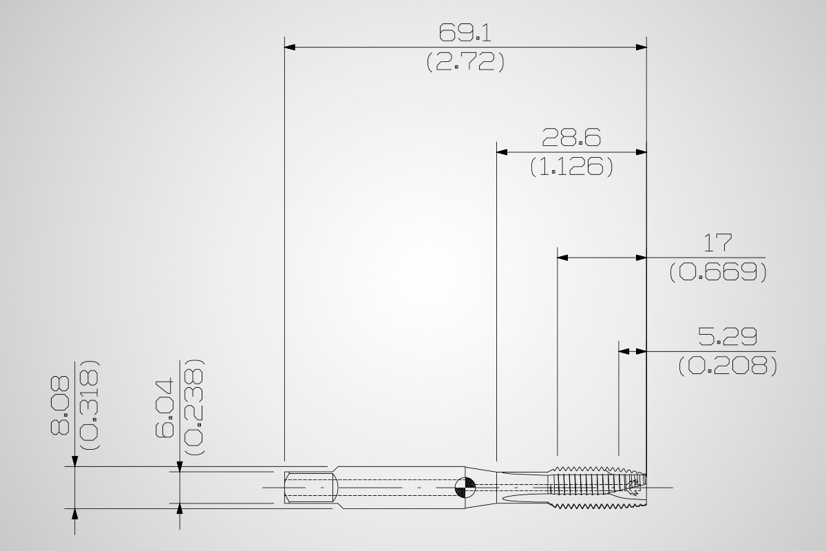

[TPI] Gewinde pro Zoll 24 Gg/Zoll
Gewindebohrer-Durchmesser 0,272 Zoll
[ØDC] Zerspanungsdurchmesser 0,3125 Zoll
[ØDMM] Schaftdurchmesser 0,318 Zoll
[L2] Fasenlänge 4P - 5P
[L1] Gewindelänge 0,669 Zoll
[LU] Nutzlänge 1,126 Zoll
[OAL] Gesamtlänge 2,721 Zoll
[SS] Quadratisches Format 0,238 Zoll
[NOF] Anzahl der Nuten 3
[FHA°]-Spiralwinkel 0
Länge / Durchmesser 3 X Tiefe
Grenze der Steigung GH4
Gewicht 0,1 lb \ 0,1 kg
Ursprungsland Südkorea
