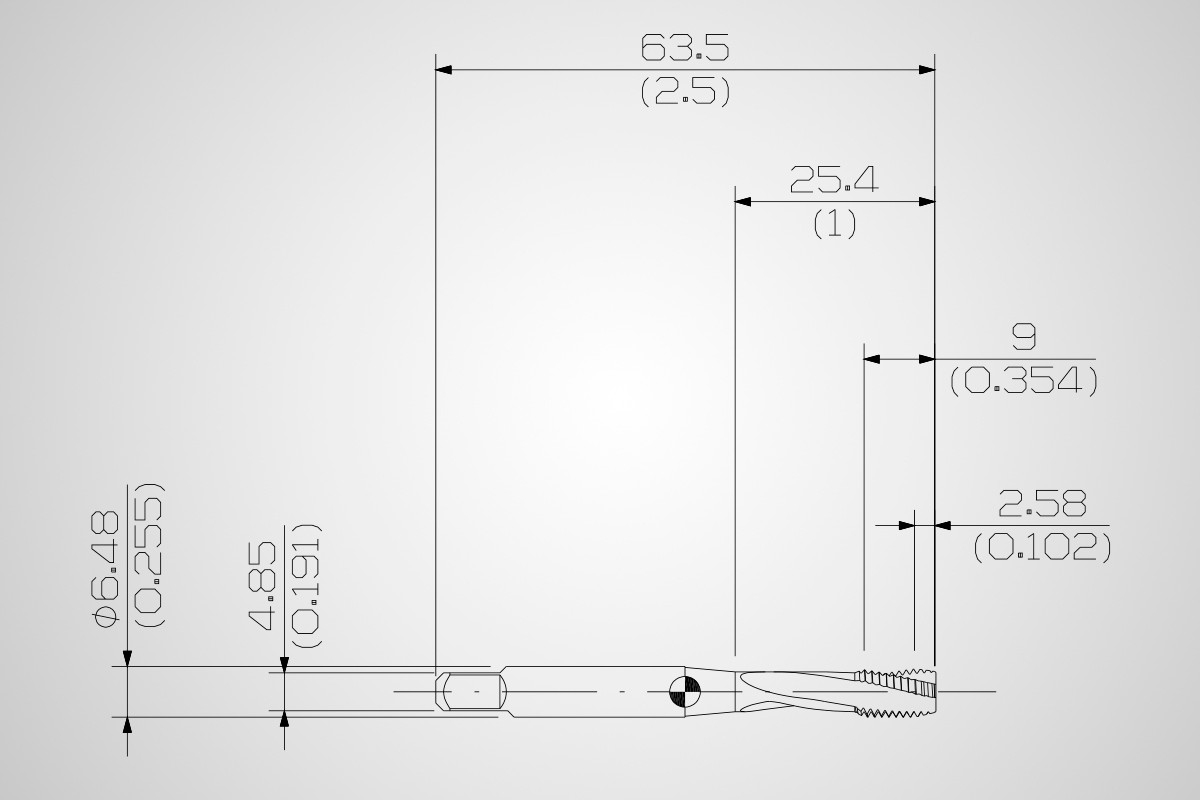

1/4"-28 UNF HSS-E Spiralnutengewindebohrer, 0,255" Schaft x 0,354" Gewindelänge, 2,5 x Tiefe, verbesserter Anschnitt, 3 Schneiden, H3, TiCN-beschichtet
Teilenummer: 03-0205
1/4-28 SP FL TI & NI ALLOY TAP
Preis: 19.95 ( / Einheit)
12.97
Dieser 1/4"-28 UNF (United National Fine) Spiralgewindebohrer hat eine 1/4"-Gewindegröße mit 28 Gewinden pro Zoll (TPI) und einer Gewindelänge von 0,354". Der 3-Schneiden-Gewindebohrer ist aus Hoch-Vanadium-Schnellstahl (HSS-EX) gefertigt und für das Schneiden von Gewinden in Hochtemperaturlegierungen ausgelegt. Der Gewindebohrer mit modifiziertem Anschnitt hat eine H3-Steigungsgrenze und eine verschleißfeste Beschichtung aus Titan-Karbidnitrid (TiCN), um Grate zu verhindern.
Messsystem Inch – ANSI
Gewinde-Serie UNF – Vht. Fein
Gewindegröße 1/4 Zoll-28
Primäres Werkstückmaterial S – Hochtemperatur-Legierungen
Sekundäres Werkstückmaterial H – Gehärtete Materialien, P – Stahl
Gewindebohrer-Typ Spiralnut
Fasen-Typ Modifiziertes Bottoming
Schaft-Typ Viereckig
Material HSS-E
Ummantelung TiCN
[TPI] Gewinde pro Zoll 28 Gg/Zoll
Gewindebohrer-Durchmesser 0,217 in
[ØDC] Zerspanungsdurchmesser 0,25 Zoll
[ØDMM] Schaftdurchmesser 0,255 Zoll
[L2] Fasenlänge 2P - 3P
[L1] Gewindelänge 0,354 in
[LU] Nutzlänge 1,0 Zoll
[OAL] Gesamtlänge 2,5 Zoll
[SS] Quadratisches Format 0,191 Zoll
[NOF] Anzahl der Nuten 3
[FHA°]-Spiralwinkel 15
Länge / Durchmesser 2,5 X Tiefe
Grenze der Steigung H3
Gewicht 0,1 lb \ 0,1 kg
Ursprungsland Südkorea
