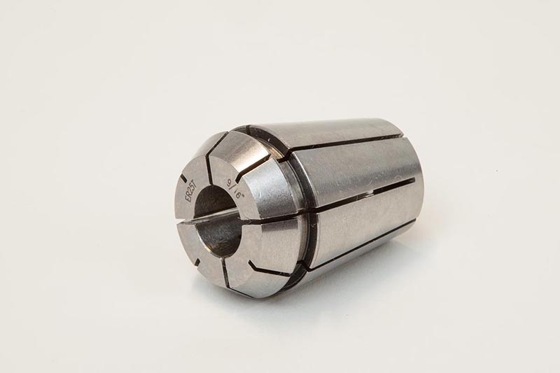

ER25 9/16" Gewindebohr-Spannzange, 0,429" Bohrungsdurchmesser x 0,322" Vierkant
Teilenummer: 04-0120
RETAIL PRICE: $23.95
$15.97
ER32 9/16" Gewindebohr-Spannzange, 0,429" Bohrungsdurchmesser x 0,322" Vierkant
Teilenummer: 04-0133
RETAIL PRICE: $26.95
$17.97
