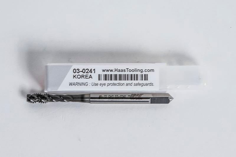

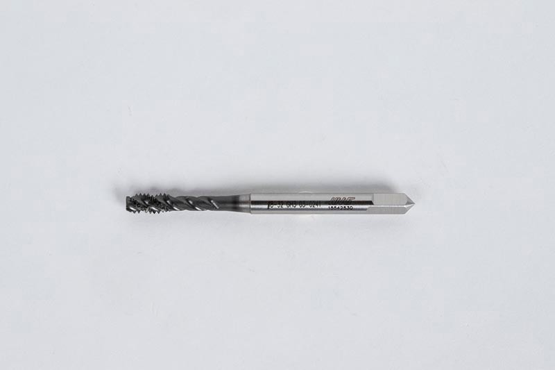

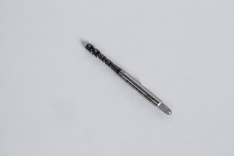

#8-32 UNC HSS-E Spiralnutengewindebohrer, 0,168" Schaft x 0,276" Gewindelänge, 2,5 x Tiefe, verbesserter Anschnitt, 3 Schneiden, GH3, Hardslick-beschichtet
Teilenummer: 03-0241
8-32 SP FL STAINLESS TAP
Preis: 18.95 ( / Einheit)
11.97
ISO MATERIALTABELLE
P - STAHL
M - EDELSTAHL
K - GUSSEISEN
N - ALUMINIUM UND BUNTMETALLE
H - GEHÄRTETE METALLE
- PRIMÄRES WERKSTÜCKMATERIAL
Messsystem Inch – ANSI
Gewinde-Serie UNC – Vht. Grob
Gewindegröße #8-32
Primäres Werkstückmaterial P – Stahl, M - Edelstahl
Sekundäres Werkstückmaterial N – Aluminium
Gewindebohrer-Typ Spiralnut
Fasen-Typ Modifiziertes Bottoming
Schaft-Typ Viereckig
Material HSS-E
Ummantelung Hardslick
[TPI] Gewinde pro Zoll 32 Gg/Zoll
Gewindebohrer-Durchmesser 0,138 Zoll
[ØDC] Zerspanungsdurchmesser 0,164 Zoll
[ØDMM] Schaftdurchmesser 0,168 Zoll
[L2] Fasenlänge 2P - 3P
[L1] Gewindelänge 0,276 Zoll
[LU] Nutzlänge 0,752 in
[OAL] Gesamtlänge 2,126 Zoll
[SS] Quadratisches Format 0,131 Zoll
[NOF] Anzahl der Nuten 3
[FHA°]-Spiralwinkel 45
Länge / Durchmesser 2,5 X Tiefe
Grenze der Steigung GH3
Gewicht 0,1 lb \ 0,1 kg
Ursprungsland Südkorea
