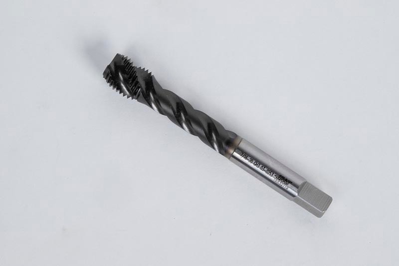

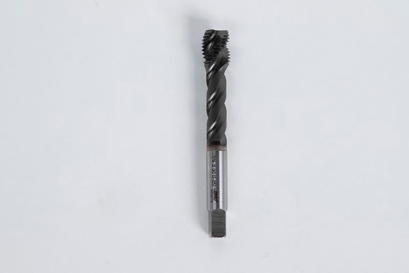

7/16"-20 UNF HSS-E Spiralnutengewindebohrer, 0,323" Schaft x 0,472" Gewindelänge, 2,5 x Tiefe, verbesserter Anschnitt, 3 Schneiden, GH3, Hardslick-beschichtet
Teilenummer: 03-0253
7/16-20 SP FL STAINLESS TAP
Preis: 34.95 ( / Einheit)
20.97
ISO MATERIALTABELLE
P - STAHL
M - EDELSTAHL
K - GUSSEISEN
N - ALUMINIUM UND BUNTMETALLE
H - GEHÄRTETE METALLE
- PRIMÄRES WERKSTÜCKMATERIAL
Messsystem Inch – ANSI
Gewinde-Serie UNF – Vht. Fein
Gewindegröße 7/16 Zoll–20
Primäres Werkstückmaterial M – Edelstahl, P - Stahl
Sekundäres Werkstückmaterial N – Aluminium
Gewindebohrer-Typ Spiralnut
Fasen-Typ Modifiziertes Bottoming
Schaft-Typ Viereckig
Material HSS-E
Ummantelung Hardslick
[TPI] Gewinde pro Zoll 20 Gg/Zoll
Gewindebohrer-Durchmesser 0,39 Zoll
[ØDC] Zerspanungsdurchmesser 0,4375 Zoll
[ØDMM] Schaftdurchmesser 0,323 Zoll
[L2] Fasenlänge 2P - 3P
[L1] Gewindelänge 0,472 in
[LU] Nutzlänge 1,85 Zoll
[OAL] Gesamtlänge 3,158 Zoll
[SS] Quadratisches Format 0,242 Zoll
[NOF] Anzahl der Nuten 3
[FHA°]-Spiralwinkel 45
Länge / Durchmesser 2,5 X Tiefe
Grenze der Steigung GH3
Gewicht 0,1 lb \ 0,1 kg
