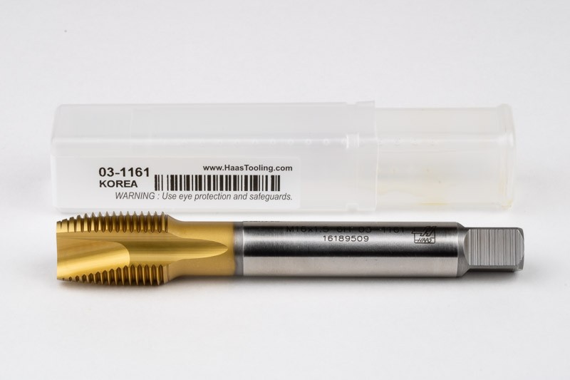

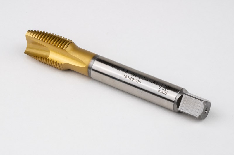

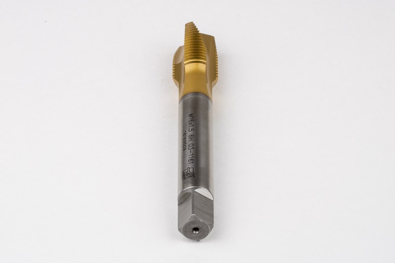

M16x1,5 MF HSS-E Spiralgewindebohrer, 12 mm Schaft x 22 mm Gewindelänge, 3 x Tiefe, Stecker, 3 Schneiden, 6H, TiN-beschichtet
Teilenummer: 03-1161
M16 X 1.5 SP PT MULTIPLE MATERIAL TAP
Preis: 37.95 ( / Einheit)
Preis: 498.95 ( / Einheit)
Preis: 148.95 ( / Einheit)
Preis: 19.95 ( / Einheit)
Preis: 89.95 ( / Einheit)
Preis: 209.95 ( / Einheit)
30.97
  • DREHZAHLEN UND VORSCHÜBE (ZOLL)
  • DREHZAHLEN UND VORSCHÜBE (METRISCH)
ISO MATERIALTABELLE
P - STAHL
M - EDELSTAHL
K - GUSSEISEN
N - ALUMINIUM UND BUNTMETALLE
H - GEHÄRTETE METALLE
- PRIMÄRES WERKSTÜCKMATERIAL
Messsystem Metrisch – ISO
Gewinde-Serie MF – Metrisch Fein
Gewindegröße M16x1,5
Primäres Werkstückmaterial K – Gusseisen, N - Aluminium, P – Stahl, M - Edelstahl
Gewindebohrer-Typ Spiral(spitze)
Fasen-Typ Stecker
Schaft-Typ Viereckig
Material HSS-E
Ummantelung TiN
[TP] Gewindeganghöhe 1,5 mm
Gewindebohrer-Durchmesser 14,5 mm
[ØDC] Zerspanungsdurchmesser 16,0 mm
[ØDMM] Schaftdurchmesser 12,0 mm
[L2] Fasenlänge 4P - 5P
[L1] Gewindelänge 22,0 mm
[LU] Nutzlänge 40,0 mm
[OAL] Gesamtlänge 100,0 mm
[SS] Quadratisches Format 9,0 mm
[NOF] Anzahl der Nuten 3
[FHA°]-Spiralwinkel 0
Länge / Durchmesser 3 X Tiefe
Grenze der Steigung 6H
Gewicht 0,2 lb \ 0,1 kg
Ursprungsland Südkorea
