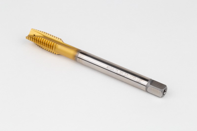

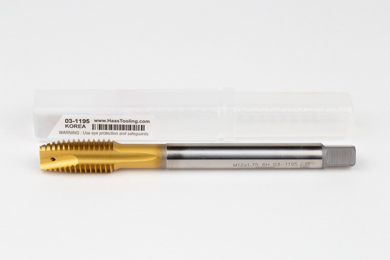

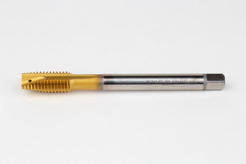

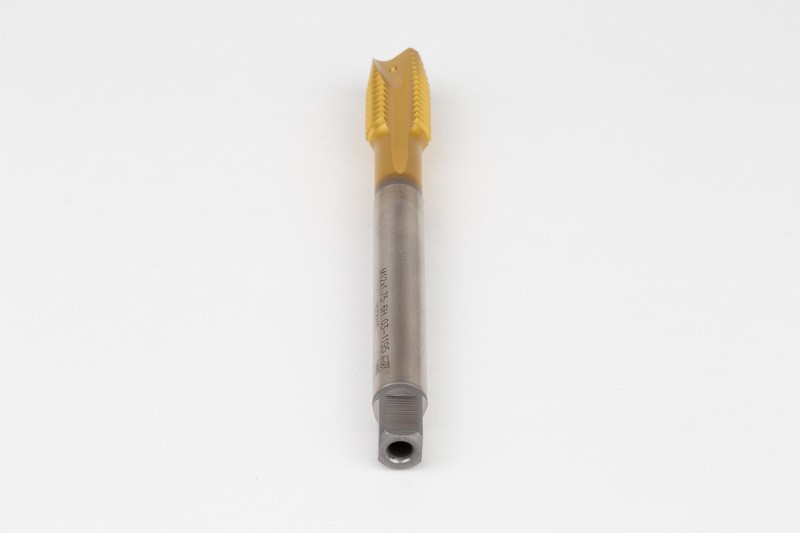

M12x1,75 M HSS-E Spiralgewindebohrer, 9 mm Schaft x 24 mm Gewindelänge, 3 x Tiefe, Stecker, 3 Schneiden, 6H, TiN-beschichtet
Teilenummer: 03-1195
M12 X 1.75 SP PT TSC MULTIPLE MATERIAL T
Preis: 25.95 ( / Einheit)
Preis: 348.95 ( / Einheit)
Preis: 103.95 ( / Einheit)
Preis: 13.95 ( / Einheit)
Preis: 62.95 ( / Einheit)
Preis: 146.95 ( / Einheit)
20.97
  • DREHZAHLEN UND VORSCHÜBE (ZOLL)
  • DREHZAHLEN UND VORSCHÜBE (METRISCH)
ISO MATERIALTABELLE
P - STAHL
M - EDELSTAHL
K - GUSSEISEN
N - ALUMINIUM UND BUNTMETALLE
H - GEHÄRTETE METALLE
- PRIMÄRES WERKSTÜCKMATERIAL
Messsystem Metrisch – ISO
Gewinde-Serie M – Metrisch
Gewindegröße M12 x 1,75
Primäres Werkstückmaterial K – Gusseisen, P - Stahl, N – Aluminium, M – Edelstahl
Gewindebohrer-Typ Spiral(spitze)
Fasen-Typ Stecker
Schaft-Typ Viereckig
Material HSS-E
Ummantelung TiN
[TP] Gewindeganghöhe 1,75 mm
Gewindebohrer-Durchmesser 10,2 mm
[ØDC] Zerspanungsdurchmesser 12,0 mm
[ØDMM] Schaftdurchmesser 9,0 mm
[L2] Fasenlänge 4P - 5P
[L1] Gewindelänge 24,0 mm
[LU] Nutzlänge 44,0 mm
[OAL] Gesamtlänge 110,0 mm
[SS] Quadratisches Format 7,0 mm
[NOF] Anzahl der Nuten 3
[FHA°]-Spiralwinkel 0
Länge / Durchmesser 3 X Tiefe
Grenze der Steigung 6H
Gewicht 0,1 lb \ 0,1 kg
Ursprungsland Südkorea
