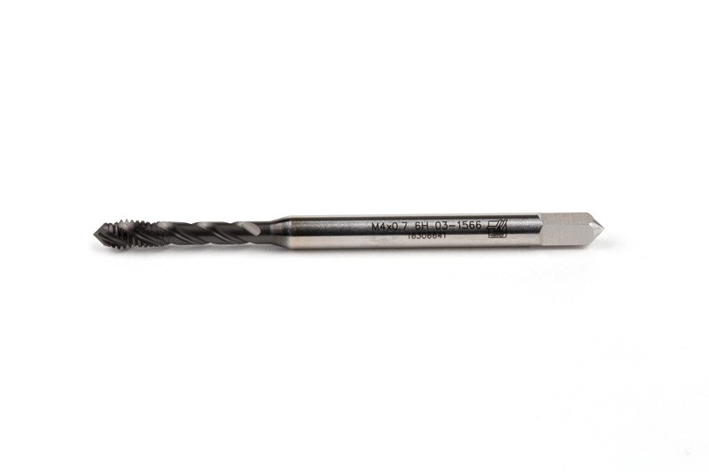

M4x0,7 M HSS-E Spiralnutengewindebohrer, 4,5 mm Schaft x 7 mm Gewindelänge, 2,5XD, modifizierter Anschnitt, 3 Schneiden, 6H, Hardslick-beschichtet
Teilenummer: 03-1566
M4 × 0.7 TAP SP FL SS HARDSLICK

Messsystem Metrisch – ISO
Gewinde-Serie M – Metrisch
Gewindegröße M4x0,7
Primäres Werkstückmaterial P – Stahl, M - Edelstahl
Sekundäres Werkstückmaterial S – Hochtemperatur-Legierungen
Gewindebohrer-Typ Spiralnut
Fasen-Typ Modifiziertes Bottoming
Schaft-Typ Viereckig
Material HSS-E
Ummantelung Hardslick
[TP] Gewindeganghöhe 0,7 mm
Gewindebohrer-Durchmesser 3,3 mm
[ØDC] Zerspanungsdurchmesser 4,0 mm
[ØDMM] Schaftdurchmesser 4,5 mm
[L2] Fasenlänge 2P - 3P
[L1] Gewindelänge 7,0 mm
[LU] Nutzlänge 21,0 mm
[OAL] Gesamtlänge 63,0 mm
[SS] Quadratisches Format 3,4 mm
[NOF] Anzahl der Nuten 3
[FHA°]-Spiralwinkel 40
Länge / Durchmesser 2,5 X Tiefe
Grenze der Steigung 6H
Gewicht 0,1 lb \ 0,1 kg
Ursprungsland Südkorea
