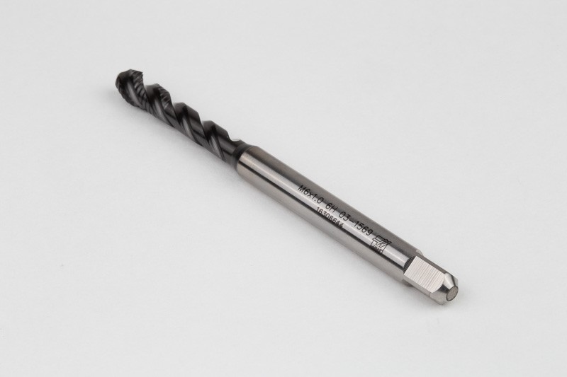

M6x1,0 M HSS-E Spiralnutengewindebohrer, 6 mm Schaft x 10 mm Gewindelänge, 2,5 x Tiefe, verbesserter Anschnitt, 3 Schneiden, 6H, Hardslick-beschichtet
Teilenummer: 03-1569
M6 × 1 TAP SP FL SS HARDSLICK
Preis: 13.95 ( / Einheit)
Preis: 198.95 ( / Einheit)
Preis: 59.95 ( / Einheit)
Preis: 7.95 ( / Einheit)
Preis: 35.95 ( / Einheit)
Preis: 83.95 ( / Einheit)
10.97
  • 3D-Modell (ZIP)
  • DREHZAHLEN UND VORSCHÜBE (ZOLL)
  • DREHZAHLEN UND VORSCHÜBE (METRISCH)
ISO MATERIALTABELLE
P - STAHL
M - EDELSTAHL
K - GUSSEISEN
N - ALUMINIUM UND BUNTMETALLE
H - GEHÄRTETE METALLE
- PRIMÄRES WERKSTÜCKMATERIAL
Messsystem Metrisch – ISO
Gewinde-Serie M – Metrisch
Gewindegröße M6x1,0
Primäres Werkstückmaterial M – Edelstahl, P - Stahl
Sekundäres Werkstückmaterial S – Hochtemperatur-Legierungen
Gewindebohrer-Typ Spiralnut
Fasen-Typ Modifiziertes Bottoming
Schaft-Typ Viereckig
Material HSS-E
Ummantelung Hardslick
[TP] Gewindeganghöhe 1,0 mm
Gewindebohrer-Durchmesser 5,0 mm
[ØDC] Zerspanungsdurchmesser 6,0 mm
[ØDMM] Schaftdurchmesser 6,0 mm
[L2] Fasenlänge 2P - 3P
[L1] Gewindelänge 10,0 mm
[LU] Nutzlänge 30,0 mm
[OAL] Gesamtlänge 80,0 mm
[SS] Quadratisches Format 4,9 mm
[NOF] Anzahl der Nuten 3
[FHA°]-Spiralwinkel 40
Länge / Durchmesser 2,5 X Tiefe
Grenze der Steigung 6H
Gewicht 0,1 lb \ 0,1 kg
Ursprungsland Südkorea
